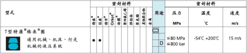

发表于 2010-2-9 13:41:38 | 显示全部楼层 来自: 中国陕西西安
宝色霞板的格来圈材料是特康或佐康

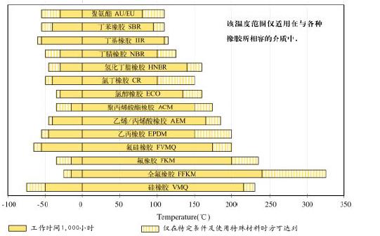

发表于 2010-3-2 13:12:55 | 显示全部楼层 来自: 中国江苏南京
材料与温度关系。
# n7 O: y# I8 p# h 20100302131216546.jpg
