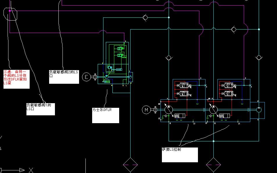

本人刚接触液压,现在在做的一个系统是采用了双动力,一套是萨澳的负载敏感泵。另一套是力士乐的恒功率泵即DFLR控制,两套系统在供油时不同时使用,即使用萨澳时力士乐是不动的,反之亦然。
' b( e) M: h+ w0 C$ d8 `       阀是哈威的负载敏感阀psv这种: M% |2 B9 j- S! J/ Q* f
       现在的问题是我将负载敏感阀的LS口接到萨澳的泵上没有问题,但是如果是力士乐的泵工作的话,同样的阀上的LS口再接到力士乐的泵上有什么问题吗? 也就是说我将阀上的LS口的油路通过三通一个分别连到萨澳和力士乐的泵上有没有问题?
2 b8 e0 _( I; U      欢迎大家指教!!谢谢!!!

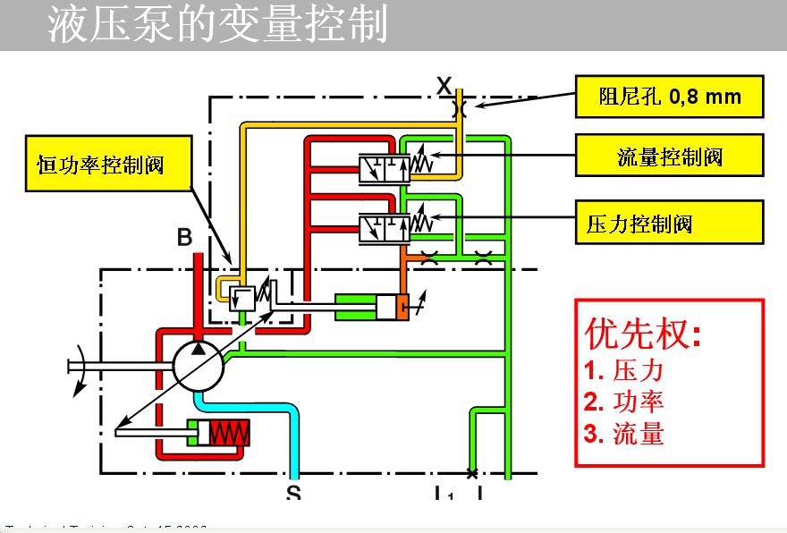

请看图片; v5 z1 h4 @. z1 H1 E: `% v
发表于 2010-2-7 11:22:38 | 显示全部楼层 来自: 中国贵州毕节
阀上的流量控制受到泵上流量阀压差的设定影响,如力士乐的泵和萨奥的泵的流量阀压差设定是一样的,那么这样接法应该是可以的。如果两个泵上流量阀的压差设定不一致,则在不同的泵工作时,负载敏感阀上的流量控制也就不一致了。个人所见。
 楼主| 发表于 2010-2-7 15:29:26 | 显示全部楼层 来自: 中国河北石家庄
楼上的能不能说的详细点?就我的这个系统进行一下指点吧
发表于 2010-2-7 15:56:38 | 显示全部楼层 来自: 中国贵州毕节
指点不敢当,共同学习交流吧,对变量泵的负载敏感系统我也是初学者。要弄明白负载泵和负载敏感阀配用的原理我觉得先要搞明白泵上的流量阀的作用(即2楼提供图中的流量控制阀),这个阀的压力设定每个厂家的泵是不一样的,力士乐样本中说明标准设定是18BAR,萨奥的不知道。这个压力设定控制着负载敏感阀的阀芯通过流量,当阀芯通过流量大于设定流量时,液流在阀芯处产生的压差将通过LS口被泵的流量控制阀感应到,从而自动调节泵的供油量,使其供油量符合阀的通油量要求。因此楼主的原理图中只要两个泵的流量控制阀的压力设定值一样,我个人认为这种接法没有什么问题。

发表于 2010-2-7 16:33:34 | 显示全部楼层 来自: 中国贵州毕节
我理解负载敏感设定值就是2楼图中流量控制阀的弹簧力设定值呀,当阀的左右压差达到18BAR时该阀就开始工作了。楼主说的压力补偿设定我理解是在负载敏感阀内,是一个减压阀的压差设定,减压阀和负载敏感阀的阀芯节流口共同组成了压力补偿器。用来感知负载的流量、压力变化的。不知我理解的对否。

发表于 2010-2-9 10:49:56 | 显示全部楼层 来自: 中国四川资阳
那位老师能讲解一下2楼图中流量控制阀上边的阻尼孔德作用,及压力控制阀下边两个节流孔德作用啊?

大家做事怎么不自己用心去想想呢? Sauer的压力补尝就是力士乐的压力切断!唉!想都不想一想就问出来!: K9 Z- U! R0 k1 g
# Q' ]- [3 N- ^5 E! i" A' V2 n    在这我想说的事,在要楼主所说的工况下,你这样的原理图系统具定是可以工作的!  就是力士乐和Sauer的泵一起开也可以工作!  你把力士乐当成Sauer的泵也是一样的!  与哈威这种阀前补尝的阀一起使用,你无需对泵作任何修改,力士乐Sauer通用是怎么调定,拿过来用时就可以了!
发表于 2010-2-17 12:28:34 | 显示全部楼层 来自: 中国湖北黄冈
你这个系统好像是有些问题:
# c& X9 f( m3 O: ^# x+ W1 P) d6 ^A10VO...DFLR是LUDV(第二代)负载敏感系统
% c5 H* E* a4 V% X) A8 wSAUER好像是第一代LS系统(阀前补偿的)! s  f4 m) J1 g" I5 ~
混用可能会有一些问题的
4 r7 r0 }& `0 P; q# N0 q0 }. Y" K4 w& H1 G1 V
LZ有更详细的原理图没?
7 N" A0 f9 X. ?9 ~8 `大家可以集思广益
发表于 2010-2-21 09:09:08 | 显示全部楼层 来自: 中国福建厦门
这个没有什么问题的!呵呵!原理上分板一下就OK了!# ?" g- s( O2 _6 _9 }" J
    我以前介绍过,阀前补尝就是调速阀的并联,再并个阀后补尝是一样的用的!# ^5 |1 J. s! h9 w
另外请注意,泵是一样的!A10VO*DFLR与Sauer45系列的原理是一样的!泵都是普通LS泵!哪还分第一代第二代的!呵呵!! B" m6 W3 ~5 K$ I# f; P+ E# u
