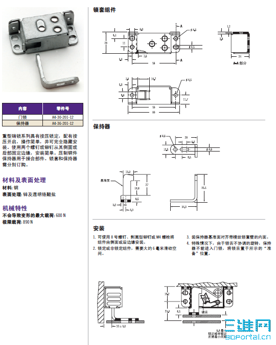

需要一个小小的机构,类似于一种锁,就是按下去,会锁上,再按一下就可以打开那种锁。
6 J+ q" v; N5 p- b2 p% Y最近在设计一个锁紧装置,把一个类似抽屉的物品,沿着导轨插入一个保护腔内,到位后需要这个装置能把抽屉固定住,一般的震动和倾斜,不会使它脱出。只有人手施加一个不太大的力才能解除。
9 Z+ M* ]3 c, s2 T1 K最好类似扳手,扳下后,抽屉可以抽出;插入抽屉时,扳手复位并锁死。& W3 q2 R+ [: E+ r3 R3 K) s
越简单小巧越好。

发表于 2010-2-7 17:00:47 | 显示全部楼层 来自: 中国辽宁沈阳
有各色各样的此类机构,但在实际使用中,却不能用于同一种工况。要按具体工况进行灵活选用和设计。$ p; s" i8 @. j( T: x/ \
按楼主上述情况,若像你先说的要求,对同一处,先按为上锁功能,再按为开锁功能,那可用连续循环凸轮机构来实现,典型的例子就是按压式多色圆珠笔,找一个,拆开看一下就明白了。7 v( E+ P& n' }( F0 o
若按你后面叙述的工况,则采用机床上常用的弹簧定位销原理比较合适。具体结构比较简单,一般的设计手册上,都可以查看到,并且,结构、尺寸、材料、配合等相关参数具可查到。即使尺寸不合适,原理也完全可以参照。

发表于 2010-2-10 10:35:39 | 显示全部楼层 来自: 中国江苏苏州
如图装置应该可以满足你的要求- J- i* g' g+ `' ?8 F! M
$ c5 P, i' _1 M* {
也可在网上搜索到这一类的东西

 楼主| 发表于 2010-2-10 16:53:28 | 显示全部楼层 来自: 中国安徽淮南
谢谢。
  A& j; {$ z2 }' u( A$ w只是图片非常的不清楚。
发表于 2010-2-11 10:06:14 | 显示全部楼层 来自: 中国江苏苏州
这个清晰版的,你下吧
按压式锁定装置.pdf
658.53 KB, 下载次数: 323

 楼主| 发表于 2010-2-12 10:51:25 | 显示全部楼层 来自: 中国安徽淮南
谢谢huanking 。
# |) d8 v' G# ?- ?6 U已从southco找到类似的结构。/ f* G' W1 L6 X5 W* p. z) S
请版主移动到“已解决”。

发表于 2011-10-29 12:53:49 | 显示全部楼层 来自: 中国上海
一般工业上用“碰珠”,手头没图片,大概描述一下。
+ R) A; e0 b2 Z7 }* ~: ?$ I4 _一只小钢球被封闭在一圆柱腔体内,一端漏一半不到球体(超过一半球要掉出来),腔体内有弹簧。(该件有现成可买,自制也不太麻烦。)
/ f3 G) {! l: P使用时,该零件安装于运动方向侧面,至停止位置时,钢球所对处有一凹坑,由此锁定。
# i- \4 Y" ]! Y4 F1 P须脱离,给以稍大的力,即脱离开。
$ ]8 R% X, l. {8 ^9 D. E这种定位的好处是,简单,可定位多点。缺点是,不能用于大负荷场所。多使用于家具、轻工业产品。
