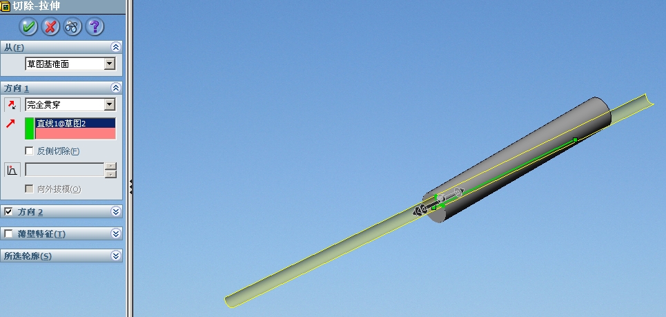

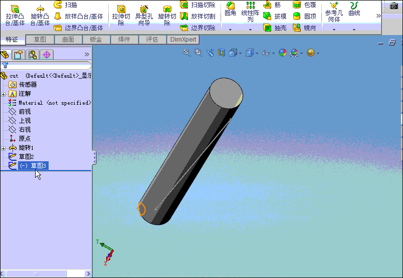

如图,我想让草图3以草图2中那条线为方向进行切除,可是总是提示错误

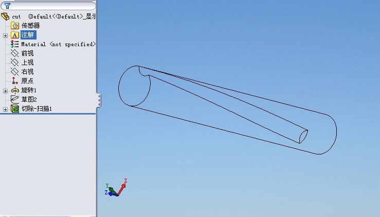

我想你要做的效果应该不是用这样来做的,而用扫描切的!!!你这样来做就是可以切也没有任何意义!!!
& E0 x/ i8 M/ H9 }2 ]难道这就是你要的效果了??你原来的草图都不闭合,如何切???如何都切不了!!!; L+ B) V+ k; V' H3 n" Y9 u
我想楼主是想要这样的效果的吧不知道对不对,

一楼说的对  你要的效果必须是扫描切除  扫描轮廓闭合。很简单的小活

楼主可能是要画钻头,楼上的解决方法是对的,你的截面没有封闭,实体拉伸切除或者扫描切除,它的轮廓都必须是封闭图形,如果只是一条弧线那就要用到曲面相关命令,做法可就大不一样了。
