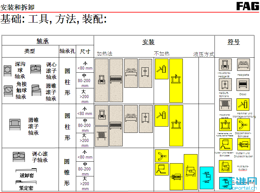

各位大侠!都来说说各种轴承在安装时的注意事项,特别是推力轴承和调心轴承。! B+ |* ]: L' X) N* t; c
   平面轴承在安装时要注意其有紧圈和松圈之分。紧圈应置于与工件的静止面。% _* U8 S8 G; G
谢谢各位了!

这里有FAG的轴承安装与拆卸。一般对向心轴承介绍较多,推力轴承较少。
05安装与拆装原理.rar
958.71 KB, 下载次数: 35
hero2006 + 3 应助

1  推力轴承外径小(与轴承座孔有间隙)的挡圈其内径是与轴紧配合,跟轴一起转动。内径大(与轴有间隙)而外径与轴承座紧配是固定不转动的。" a' F4 I9 ?: j+ Y* D) s) J
2  调心轴承因内圈与轴一起有角位移,在装配时外圈由轴承盖固定,内圈一般由圆螺母压在轴台上固定,运转应有角位移空间。有些场合要求调心轴承外圈一端固定,另一端外圈可以浮动。

对于内外圈可分离的轴承,应按原始包装配对装配,不可以调换。
