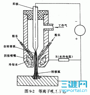

# g: d' O" s+ S' G0 `3 d) k; e; h! \- `- g5 j( V2 \5 `4 o  o
等离子弧焊是利用电弧等离子体作为热源,其温度可达1600-3300℃,使填充金属粉末(或堆焊金属粉末)与焊件熔池金属达到治金熔合的焊接方法。它是现代科学中的一项新技术。等离子弧焊是利用等离子弧在气体保护的熔焊过程。保护气体有单原子气体氦、氩;双原子气体氢、氮等,其中氮气比较常用。电极一般采用钍钨(含钍量1.5%-2.5%)棒。, f3 V5 Y9 z/ X
   等离子弧焊一般分为堆焊、喷焊和喷涂等工艺。喷焊是利用特殊构造的焊枪产生等离子弧,在焊件表面上喷上一层具有特殊用途的合金。* A/ Q- L4 [1 h. K- a% g9 e
   等离子弧焊主要用于不锈钢、耐热钢、钛合金、钨、钼等难熔和特种金属材料的焊接,以及用于重要零部件与特殊要求的零件加工及修复。等离子弧也应用于切割。
% V; L# g# y4 N9 h+ r/ V2 H% ~   图9—1和图9-2为等离子发生装置和等离子喷焊工作原理示意。启动时,在阴极和阳极喷嘴之间加上高频引弧装置,以便点燃非转移弧。非转移弧点燃后便喷出一股等离子火焰冲向工件。由于等离子体是电导体,因此导通了阴极和工件(为另一个阳极)之间的通路,引燃了转移弧,使工件表面熔化形成熔池;与此同时,不断均匀地供入合金粉末,并在非转移弧的加热下部分熔化,进而在转移弧中继续被加热至全部熔化并填入熔池

中。将等离子焊枪沿焊道匀速移动,便在工件表面焊上了一层合金。
3 D- }8 D0 l( {" ]% U再写一点他的原理。对与错坛里的朋友拍砖8 P7 L7 \  f7 r6 ?$ o3 E7 o
根据电源的要求,主电路包括2个部分:一是在切割工作模式下为割炬提供0-200 V电压、0-30A电流,或在焊接工作模式下为焊枪提供0-80V电压、0-60V电流的直流电源电路;二是为触发电路和控制电路提供+15V、-15V、+24V 和+5V 电压的直流电源电路。其中第一部分包含变压、整流、滤波、高频引弧、保护回路等几个子电路;在第二部分中包含了变压、整流、滤波、稳压等子电路,其中整流输出主要由7815、7915、7824和7805三端集成稳压器实现主电路工作时,380V三相交流电经过隔离变压器(电源变压器)由2个抽头分别得到切割抽头(148V)和焊接抽头(60V)的交流电,然后经过晶闸管可控桥式整流电路、滤波电路后得到直流电。空载时切割电压为200V,焊接电压为80V;工作时在高频引弧电路中产生250kHz/2500V的高频电压耦合到割炬或焊枪,电离空气,进行切割或焊接.当主机申请响应后输出信号使继电器闭合接通带电,接通高频回路,高频振荡器产生的高频高压信号耦合到割矩或焊枪上,从而击穿空气形成等离子弧。当切割或焊接完毕后,回路电流为零,电流传感器输出0信号,在程序的控制下电路延时几十秒后自动断开气阀;压力控制器触点断开,主接触器断电停止工作,主电路输出电压为零。
