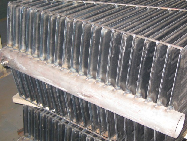

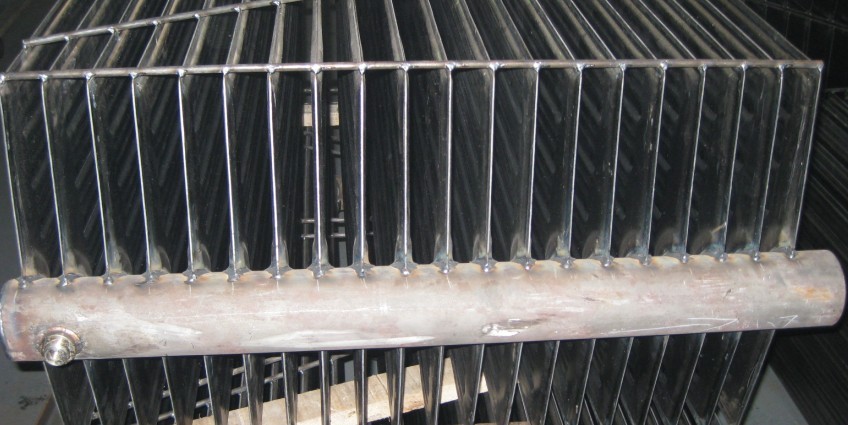

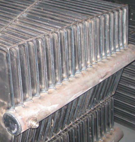

图示焊接件显示将多个由1mm厚的钢板组焊的散热片,以相互20mm的间距,7 {9 D5 y1 N/ O0 v# q  B
垂直如图与φ89的钢管进行焊接。组焊后,外廓尺寸:1200×800×500
/ }" L$ ~2 n! f原为手工焊接,功效较低。请大家探讨一下可行的自动或半自动焊接方案。" }! f: R8 W! |! C* g9 X' d! `
1.目的和要求:  ⑴减轻劳动强度,降低人员成本;$ @! s( z7 x2 c! b9 s
⑵提高产品质量稳定性;
7 Q- I+ `3 B. J3 p% J. x+ E⑶提高功效,扩大产能;! B$ f& q8 j' O4 J* {
2.希望方案说明:⑴具体焊接工艺选择的理由(节能、高效、稳定、自动化以及成本等);
( }6 Y0 o, S) p5 j⑵焊接装备的主要组成(焊接主机和相关辅机);
. h" A2 k/ f8 u7 {⑶大致占地面积;- |( U. m8 c) s. P
⑷大致建设周期;2 z2 m9 N' F  D- s
⑸大致投资成本(按主要组成分列)。
! u1 J4 |( _: r& b所提方案理想,并感兴趣的话,可能获邀参与具体设计制造。望各路高手不吝赐教。

! C3 ^* b3 d9 M7 r' P2 C! F从楼主提供的产品图示看,产品耐压应该不会很高。估计应该在0.3MPa以下。. q5 C' S3 R2 G- b- G  D* f
如果,同类产品的生产量足够大(规格可以不同),且最大外形尺寸不超出楼主上述规格的话,建议总体可以考虑采用钎焊(应为硬钎焊)生产线工艺。按楼主要求,提供意见如下:

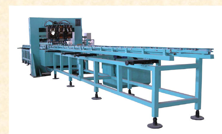

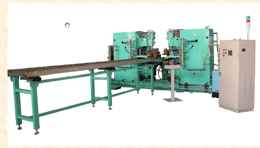

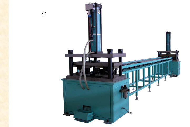

发表于 2010-2-11 10:47:56 | 显示全部楼层 来自: 中国湖北鄂州

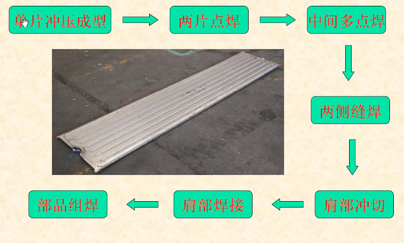

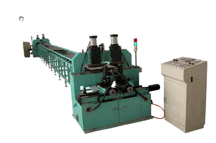

给你一个类似的工艺方案及有关设备图。
发表于 2010-2-17 18:13:40 | 显示全部楼层 来自: 中国河南平顶山
以上的设备可用于焊接防盗门吗
发表于 2010-2-18 17:14:42 | 显示全部楼层 来自: 荷兰
这是热交换器专用焊接生产线,一般不用于其它产品,因为不同类产品可能产品结构尺寸及焊缝分布不一样,如果要用,设备也必须作相应的改动。
