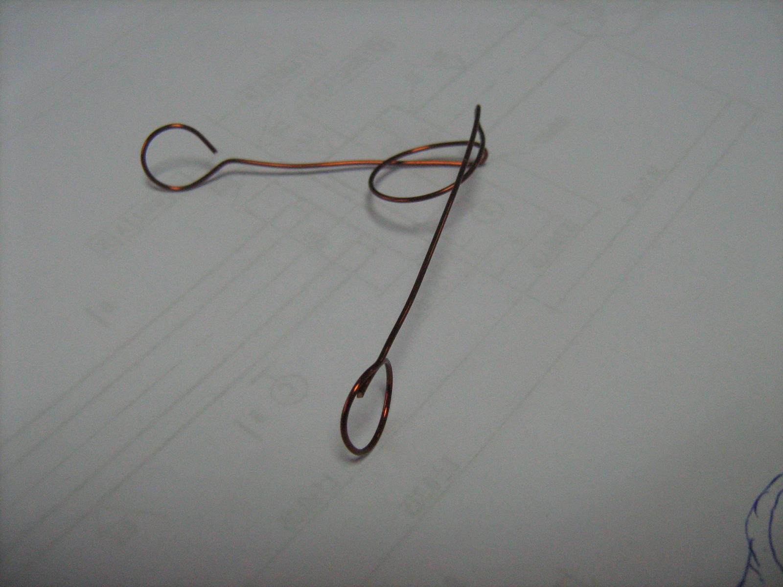

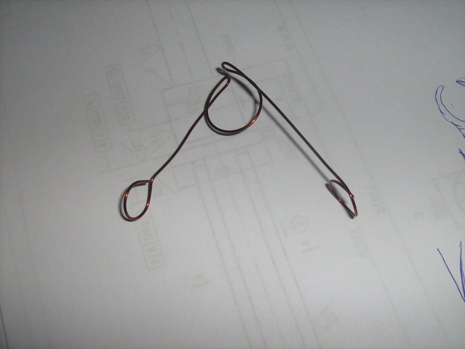

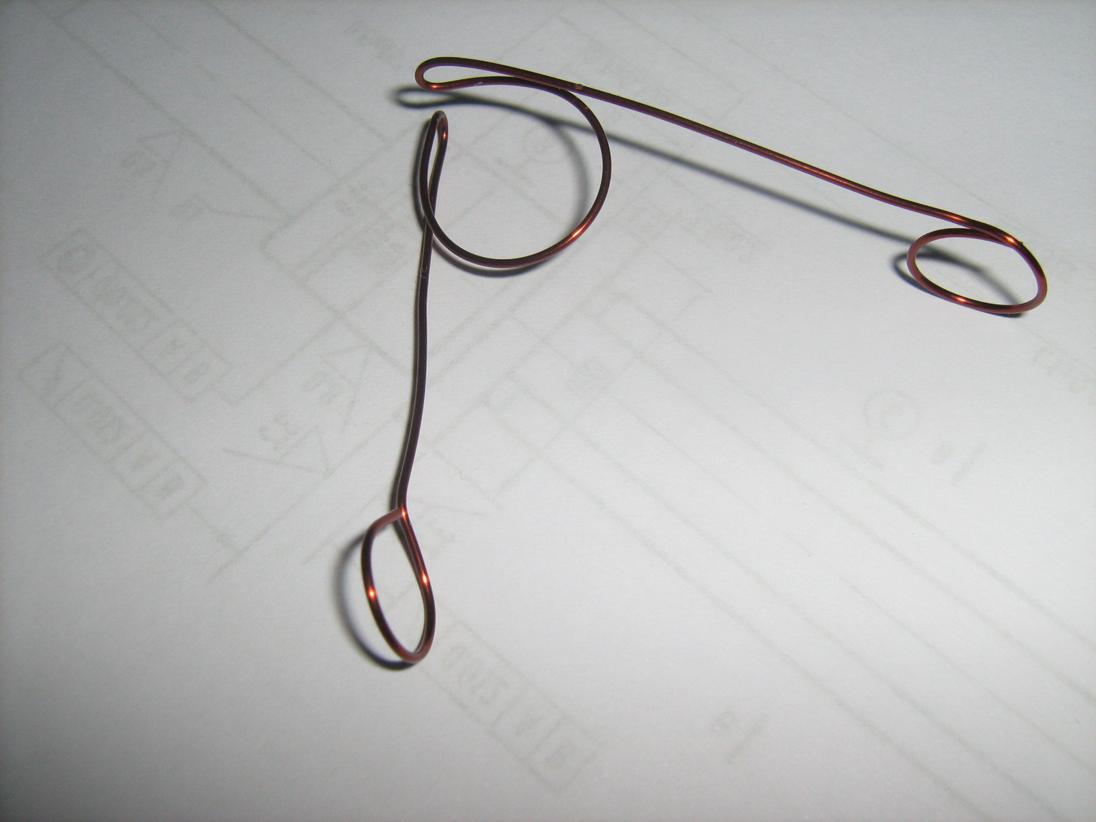

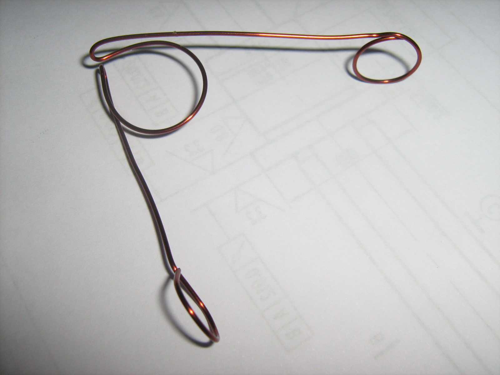

直接看图片,用SW绘制,' w+ ?5 C  g3 _, V
这个东西是一个夹子,用一根弹簧钢绕成,左右2个小圈相当于手柄,向中间用力,夹头打开……夹头的圆半径在10-15mm,尺寸随便定,大致照图上比例就差不多了,先谢谢了

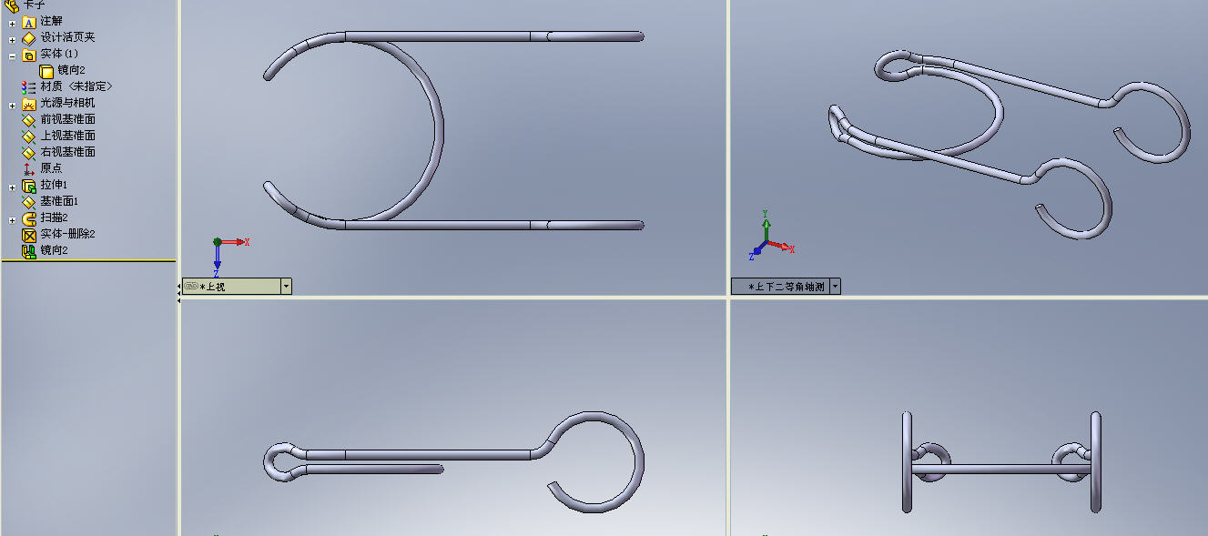

这个就是扫描路径了
发表于 2010-2-5 16:43:56 | 显示全部楼层 来自: 中国福建福州
先画扫描路径,再组合每段曲线,然后画截面,最后扫面完成

我也知道是扫描,但路径画不出来 7# cheng7647

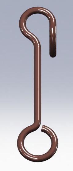

发表于 2010-2-6 15:04:39 | 显示全部楼层 来自: 中国河北廊坊

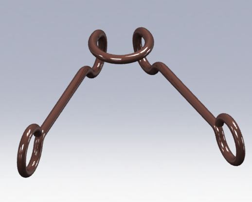

Snap1.jpg 零件1.rar (232.98 KB, 下载次数: 12)
 楼主| 发表于 2010-2-6 16:02:33 | 显示全部楼层 来自: 中国浙江杭州
谢谢这位朋友 9# gld123

不过夹头开口处应该交叉的,这样难度加大很多 9# gld123
发表于 2010-2-6 17:15:39 | 显示全部楼层 来自: 中国安徽蚌埠
+ {" {* `6 n* D9 o' T8 ?2 Z; Q& r$ {, H
利用3D线段,然后扫描。。。。。。

发表于 2010-2-6 20:37:44 | 显示全部楼层 来自: 中国安徽安庆
3d曲线加扫描
发表于 2010-2-6 21:07:51 | 显示全部楼层 来自: 中国河南洛阳

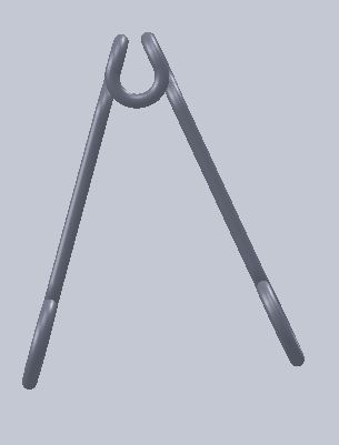

楼主看看这样的行不?

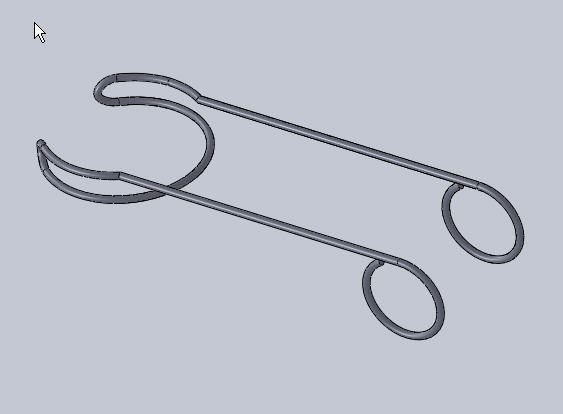

发表于 2010-2-7 10:23:44 | 显示全部楼层 来自: 中国浙江金华
; A) L+ B7 z  ^  V# [: |- {3 C) T
2 b0 S2 r1 c7 C' W5 ^% ]3 F6 s参与了一下,不知道画的如何。

 楼主| 发表于 2010-2-7 20:25:48 | 显示全部楼层 来自: 中国浙江杭州
先谢谢了,只是大圆开口出两个脚要交叉,不然夹住的东西都漏了 15# lystar
 楼主| 发表于 2010-2-7 20:28:53 | 显示全部楼层 来自: 中国浙江杭州
兄弟朋友们,谢谢你们的帮助,  A2 i! P8 n, K7 P# m" z. z* P0 ?
不过再提醒下,夹头处要2脚交叉,顺便考虑下,他是弹簧钢做的,大圈的比例大小,手柄的长度,不然都是后夹头要打不开的
