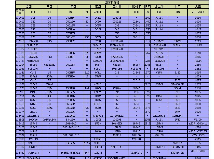

C60     好像是法国标准,它相当于国内什么材料啊?有知道的麻烦说下  谢谢

帮楼上的贴个图
 楼主| 发表于 2010-2-5 17:17:40 | 显示全部楼层 来自: 中国湖北武汉
GB45呢  这个我怎么也找不到  谢谢啦
发表于 2010-2-6 11:57:12 | 显示全部楼层 来自: 中国浙江杭州
GB45是最常用的材料了吧
发表于 2010-2-6 13:16:23 | 显示全部楼层 来自: 中国广东深圳
C60:德国弹簧钢
发表于 2010-2-6 15:06:19 | 显示全部楼层 来自: 中国河南洛阳
C60:确属德国弹簧钢
