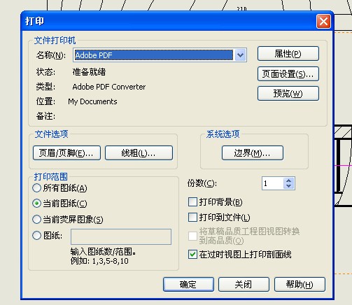

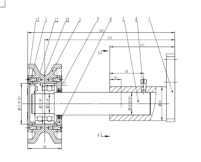

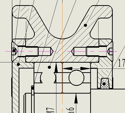

' V) X) Y3 w0 R+ b; N# a如上图,SW工程图中显示线条有粗细,但是用转成PDF格式后就没有粗细了。请问打印线条粗细在哪可以修改?
: K( I5 r) i  T  b6 `9 S( Z另外画剖视图时,标准件往往不是在合适的位置,如图中轴承,不知大家是如何处理的?

发表于 2010-2-5 12:51:40 | 显示全部楼层 来自: 中国广西
直接存为pdf就ok了,何必打印成pdf?
0 W# j) e$ x' \+ o& T8 j1 i  d我一直是这样。+ P# V* Z2 c  M/ d. K
轴承只能你自己调整了。

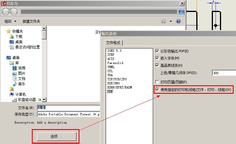

发表于 2010-2-5 12:58:05 | 显示全部楼层 来自: 中国河南郑州
本帖最后由 zimo 于 2010-2-5 12:59 编辑 3 w9 I& o9 E! O; j3 _
2 N. [) B5 u; [/ N2 @1 m与这个选项有关吧?楼主试试。另存pdf文件时,有个选项,打开就看到了。8 K. c7 r8 V+ E
至于剖视图的问题,我想只能让标准件旋转到剖切的位置,让剖面刚好是在想要的地方。1 [: T1 [8 H3 P7 a# Z5 E

发表于 2010-2-5 18:12:31 | 显示全部楼层 来自: 中国江苏镇江
1.轴承在零件图在合适的位置上做一个参考基准面,装配图就可以选择配合了。然后再隐藏.
7 J; S3 s9 ]' |- n9 K8 J2.线粗:在模板上设置可见边线为0.35,其他默认。打印时(包含PDF虚拟打印机),将页面设置由自动改为:黑 白,其他不用调整。如果你愿意这一步可在工程图模板中设置。但转为PDF时,文件是黑白的。

发表于 2010-2-5 20:40:54 | 显示全部楼层 来自: 中国贵州贵阳
选项里面有线性的设定,在打印选项里有线粗的设定值
