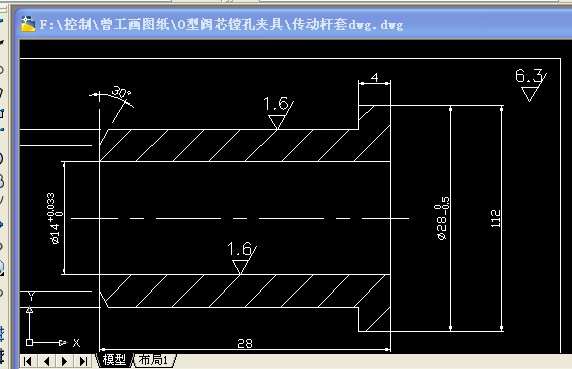

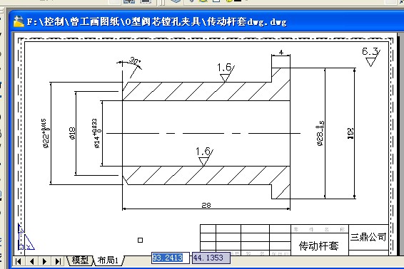

图中的尺寸为什么不对?我打开别人老图,用标注来检查原尺寸都不对了,如28成了112,何也?可能是布局的问题吧?错误在哪里?高手指点迷津。

112除以28等于4,说明图形被放大了4倍
发表于 2010-2-4 21:33:06 | 显示全部楼层 来自: 中国辽宁大连
看看标题栏的比例是不是4比1呀

发表于 2010-2-4 23:32:50 | 显示全部楼层 来自: 中国湖南株洲
绘图比例,估计你打开时嵌入了自己的图框设置吧
发表于 2010-2-4 23:56:08 | 显示全部楼层 来自: 中国山东烟台
标注格式设定不是1:1

在这里改一下
& r2 q8 g$ I, [  t$ s. R- P% M6 t标注样式管理器——修改——主单位——比例因子——把“1”改成“0.25”,) s5 g9 Y# i% L$ j# k
就可以了。+ h+ i( h! D0 T

发表于 2010-2-5 17:13:03 | 显示全部楼层 来自: 中国江苏泰州
这是图纸转的问题,如大雄CAD原图比例1:4,转成CAD2000时,就是这种现象。; r# U& V+ W' P; N5 P/ f: X5 ~% m) ?$ n
解决办法:把图上所有元素选中,以左下角为基点放大4位即可。

如果所有尺寸都变成四倍的画就是比例缩放的问题,如只有一个尺寸不对那就是画图不严格的问题。
发表于 2010-2-19 16:56:41 | 显示全部楼层 来自: 中国江苏苏州
他显示的是布局你的是模型
