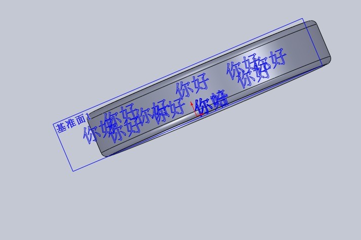

9 f4 Q/ o: j  ^. e5 F我是solidworks的初学者,最近安装了solidworks2009.在要画一个文字LOGO的,移动一下文本信息,原来设定好的文本信息,就会在原来的位置,而又产生了另外一个文本位置.产生看起来重叠.我觉得这样,看起来头很晕.,而且文本的位置也不好确定..............2 ?) G& Z, C: p/ f; C
# y1 ]0 R; B9 Q: u% a7 A
$ H- T6 @+ J: P- k% I9 f# V: k哪位达人知道有什么方法可以解决.小弟不甚感激!

那请你晒晒你的电脑配置吧!初步认为是电脑显卡问题!

我的是集成显卡的.但是我安装SW2007就不会这样了.SW2009就会这样.不知道怎么回事?

应该也是集显的关系吧,新版本可能要求上更高了
发表于 2010-2-5 08:14:40 | 显示全部楼层 来自: 中国广东深圳
我也碰到过,不过这只是视觉上不适应,不影响定位效果,尽量少调整(因为每点击一次都会出现一个幻影),总是以最后点击定位的那个为准就可以,确定后就只剩下最后的那个了

- r" m2 U( `# l  E) l谢谢你的回复.终于有人跟我同样的现象.这样看起来是很头晕,因为有时候要做LOGO在产品上,有时候客人对LOGO的位置要求特别严格.这样就很麻烦.不知道有没有其他方法可以解决,比如下载什么补丁?

显卡差就这样,我以前用过一台电脑连鼠标移动经过模型都会出现很多线条!
