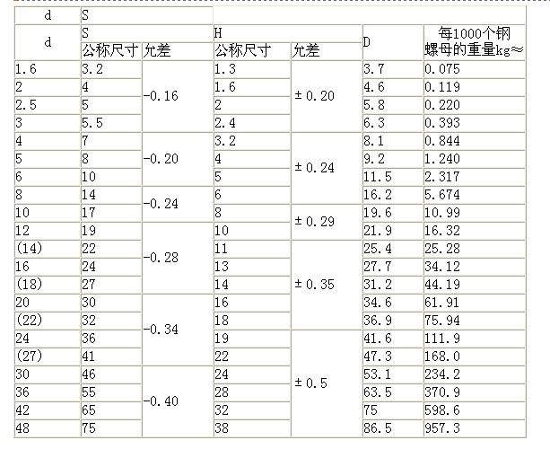

国家标准中好象没有,M24过了后便是(M27)了,但M27也不常用。如果实在需要也可自己加工,只不过没有相应的通规和止规检测罢了。

标准中有M26X1.5的螺纹。
发表于 2010-2-5 17:54:07 | 显示全部楼层 来自: 中国辽宁沈阳
见过M26的液压螺母,但不是六角的,而是圆的。还真没见过M26的六角螺母。9 u0 |3 l- Q$ U
普通螺纹国标中没有M26的粗牙螺纹,但有M26X1.5的细牙螺纹。

发表于 2010-2-6 00:19:51 | 显示全部楼层 来自: 中国江西九江
六角螺母的制造规格
wwjxgz + 3 应助
