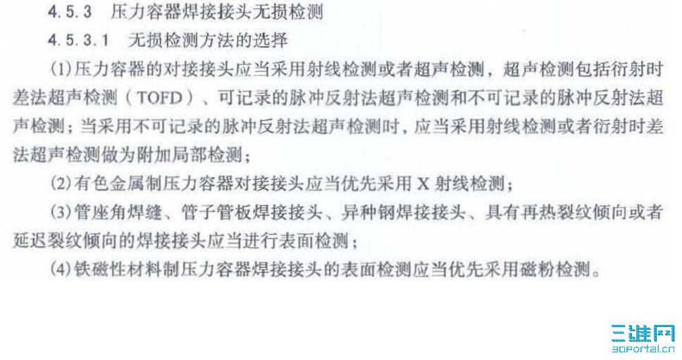

GB150中10.8.2.1  中J条中什么情况下射线或超声要复查?
发表于 2010-2-4 17:09:45 | 显示全部楼层 来自: 中国北京
本帖最后由 yangtzeliu 于 2010-2-4 17:10 编辑 " m4 C, L8 h, G# I- u
) |% v/ ^, i: [+ P+ n+ }容规里面的要求见下,其他需要设计者自己来提出要求,本来GB150的此条款就是要求设计者确定的。
/ `0 E) p% J7 u# [" j) s a.PNG ( ^0 ^2 T0 `$ U2 ~8 }& E, ]

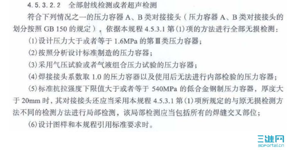

发表于 2010-2-5 19:46:54 | 显示全部楼层 来自: 中国江苏无锡
这在《容规》里有规定:1 W! F# ]; S3 V9 e' Q/ `
99版《压力容器安全技术监察规程》第86条第2点规定:压力容器壁厚大于38mm(或小于等于38mm,但大于20mm且使用材料搞拉强度规定值下限大于等于540Mpa)时,其对接接头如采用射线检测,则每条焊缝还应附加局部超声检测;如采用超声检测,则每条焊缝还应附加局部射线检测。" A% p4 Y+ y% Y1 S
《固定式压力容器安全技术监察规程》4.5.3.2.2(5)规定:标准抗拉强度下限值大于或者等于540MPa的低合金钢制压力容器,厚度大于20mm时,其对接接头还应当采用本规程4.5.3.1第(1)项所规定的与原无损检测方法不同的检测方法进行局部检测,该局部检测应当包括所有的焊缝交叉部位。
