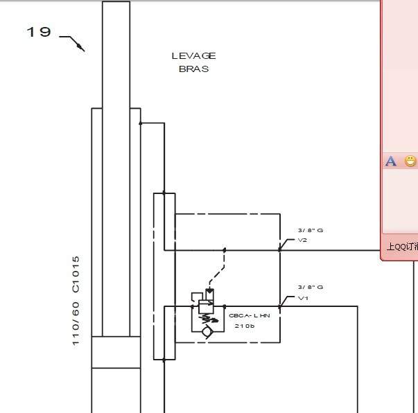

各位高手请多多指点:
4 @( V$ U  ?* A9 s/ N        一辆升降车的升高臂,在升高停车后,升高臂会缓慢的下降。平衡阀的前面是PVG32比例阀(常开的),平衡阀是SUN的(型号CBCA)看图就是个溢流阀加个单向阀。我换了个平衡阀芯后,没有用。后来二根油管用堵头堵住就不会下降了,说明油缸没有内漏。后来又对平衡阀芯调节了二天也没用,请高手指点一下!!1

 楼主| 发表于 2010-2-4 17:02:05 | 显示全部楼层 来自: 中国上海
我说是堵住平衡阀与电子比例阀连接油管的接头,而且在拆卸堵头时,回油的那根接头油压很大,另一根拆下后没油。图纸要明天请个高手帮我贴了。

 楼主| 发表于 2010-2-5 11:12:49 | 显示全部楼层 来自: 中国上海
平衡的故障
我就是发平衡阀故障的,因我回复不能发图,只能新发个求助了。原文如下:& n9 Y1 q$ N" B, R: K! e: m
       各位高手请多多指点:
5 }6 u  u  V$ B% u$ C5 I      1;  一辆升降车的升高臂,在升高停车后,升高臂会缓慢的下降。平衡阀的前面是PVG32比例阀(常开的),平衡阀是SUN的(型号CBCA)看图就是个溢流阀加个单向阀。我换了个平衡阀芯后,没有用。后来二根油管用堵头堵住就不会下降了,说明油缸没有内漏。后来又对平衡阀芯调节了二天也没用,请高手指点一下!!!溢流阀的压力是210b。
8 @: k' }9 \2 s# G( [7 n     2;看了一片文章,复制给你们看(现设备安装有一榆次叠加式平衡阀MHA-01-C-30;在调试过程中发现,液压缸每次必须行程到终点后再向下调整液压缸,液压缸才会在中途停止,即平衡阀起平衡作用。此时若在下降过程中向上调液压缸,平衡阀又不其平衡作用,液压缸在重物作用下自动下落,向下调液压缸也不起作用。望高手分析一下原因。平衡阀上装有DSG-01-3C4-D24-C-N-70电磁换向阀,一液压泵单独供油。)就是说我调平衡阀芯时要把油缸升到最高位吗?

平衡阀不是0泄露的,但不会泄露的那么明显,短时间内油缸位移很小;如果油缸不存在内泄露的话,请检查平衡阀的开启压力设定值,设定值乘以导压比即为反向开启压力,此压力低会让符号中的溢流阀符号的那个阀打开,而造成油缸位移;调节方法是将调节螺杆向外旋出则开启压力升高;
发表于 2010-2-5 19:50:05 | 显示全部楼层 来自: 中国广东惠州
看你的原理图,平衡阀是内外控都有啊,看看是不是油缸产生的内控压力大于平衡阀的调定压力,造成溢流阀溢流了?
发表于 2010-2-6 08:44:56 | 显示全部楼层 来自: 中国浙江宁波
CBCA为60升导压比3:1的平衡阀,如果负载为210bar的话,你的开启压力设定至少为210/3=70bar,也就是说油缸下降时要提供70bar的压力;个人感觉导压比选的小了,选用10:1或4.5:1的试试看。

多谢各位的指点。但我说的这辆登高车是原装进口,是质量成熟的产品。我发的求助是我在修理中的个案,请不要对他的设计怀疑,因为我们的好车,升高三个月也不会有一点下降的。现在出了这个故障,我也很是头晕。该换的也都换了,上面几位说的调节我都调了三天了,还是没用。请问在调节上有没有技巧,就如我在上面提到的要把油缸升到最高。或者还是这个平衡阀体孔径变了要换(老外把平衡阀焊在油缸上的)。关于你们说的图纸我新发在了《平衡阀的图纸》上了(我是游民,只能在新发的求助上发图)
发表于 2010-2-8 10:33:59 | 显示全部楼层 来自: 中国四川泸州
你是堵的V1,V2,V1拆开时没有压力,V2拆开时有压力的话,那不能排除油缸内泄,而且油缸内泄的可能性更大.

发表于 2010-2-8 15:01:08 | 显示全部楼层 来自: 中国河北唐山
我说是堵住平衡阀与电子比例阀连接油管的接头,而且在拆卸堵头时,回油的那根接头油压很大,另一根拆下后没油。图纸要明天请个高手帮我贴了。, L, h/ x# F; }, U5 r
guming1967 发表于 2010-2-4 17:02 http://www.3dportal.cn/discuz/images/common/back.gif
# n( N, ]0 G; r/ S% z, a! i* u, u参照楼主发的图片,应该是V2接口压力很大,V1接口几乎没什么油。这个可以作为油缸无明显内泄的依据。那原因就在平衡阀上了,楼主换了同型号的平衡阀,也不行。请问,楼主调节新阀时,是否注意到了该阀的调节螺栓是反扣的?
