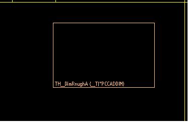

 楼主| 发表于 2010-2-4 13:19:22 | 显示全部楼层 来自: 中国江苏无锡
用cad打开粗糙度就成这样的框

发表于 2010-2-4 17:13:18 | 显示全部楼层 来自: 中国广东东莞
应该是缺少天河的字体或是没有打开显示代理图形的缘故.....不必非要安装天河软件的!

 楼主| 发表于 2010-2-10 15:48:44 | 显示全部楼层 来自: 中国江苏无锡
图纸一直在一个模板上画的,可能是那个模板有问题,出现了上述显示问题
$ e* {, e0 [$ D# y' m9 q, h+ W% V" E7 R" B) V2 _
后来我新建一个文件,把图纸拷贝过去,保存选项选显示代理图形,就好了
