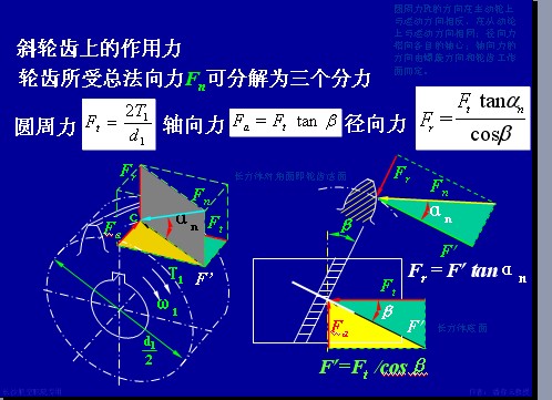

发表于 2010-2-22 22:51:11 | 显示全部楼层 来自: 中国辽宁沈阳
斜齿轮啮合时,产生的只有法向力Fx,所谓的轴向力,径向力,圆周力都是由法向力分解出来的。只有法向力产生变化,径向力才会有增减。至于法向力的变化对从动齿轮轴向力的影响,请看4#图解。

发表于 2010-4-17 00:56:12 | 显示全部楼层 来自: 中国广东惠州
楼主的问题,我是这样理解的。
  ]. A, b$ b' F8 q齿轮啮合时的径向力、轴向力,4楼的图解已经很清楚了。楼主要人为的给B齿轮加一个径向力,此时,有啮合时产生的力,也有外加的力,那么感觉力就复杂了。. ?5 f0 J$ F$ A' o; ]3 l  W3 Y
其实,我们可以作一些假设,来使问题简单化。
, k: A6 z( d6 |0 c( M. z8 ^& j假设A齿轮(主动齿轮)和B齿轮一样大,传动比1:1。
) u  G9 F. K+ E首先让A、B齿轮固定不转动,传递的扭矩为0,啮合时的法向力就为0,那么,此时,就只剩下使两齿轮紧密靠近的外加径向力了,这个外加的径向力使B齿轮压迫A齿轮,在轮齿作用点产生圆周分力Ft'和轴向力Fa',按公式分析,外加的径向力越大,产生的圆周力和轴向力会越大。由于圆周分力的作用,A、B齿轮产生了扭矩。设外加的径向力使A齿轮上产生的扭矩为1N.m,A齿轮要想带动B齿轮转,必须先克服这1N.m,因此,A齿轮输入10N.m,B齿轮只输出9N.m。再来说轴向力,A齿轮输入10N.m产生的轴向力FaA假设为100N,那么B齿轮输出9N.m产生的轴向力FaB为90N,外加径向力产生的轴向分力Fa'作用在B齿轮上为10N,FaA=FaB+Fa'。以上都符合守恒定律。
" y7 f! u* i* Y# v$ [, _9 f3 G' v3 y结论:两齿轮紧密靠近的外加径向力,会产生相应的圆周力和轴向力,该圆周力抵消了一部分啮合产生的圆周力,使传递的扭矩小了。作用在两齿轮上的轴向力保持不变。2 @& s1 v9 \* R4 _* l  r3 d  H
4 O+ m8 u+ d7 e
以上属于个人观点。罗嗦了!
hero2006 + 5 技术讨论
