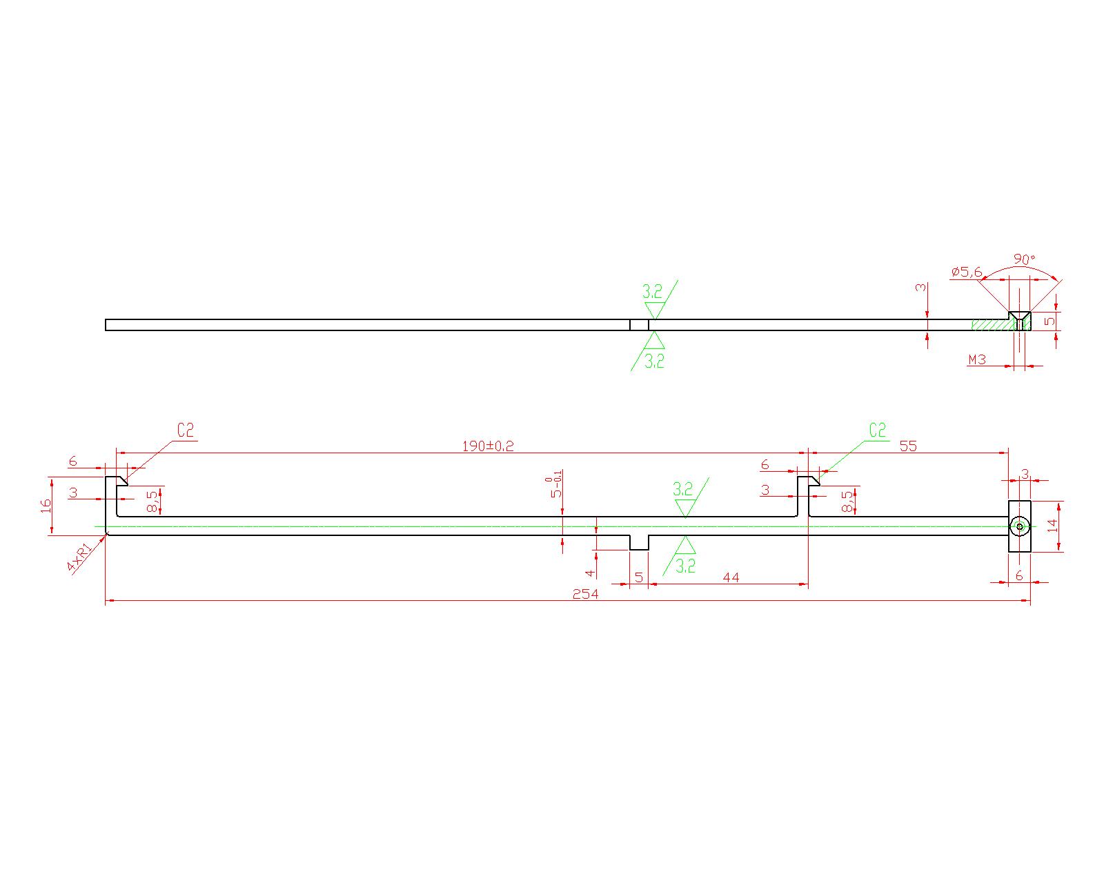

[讨论] 求助;这样的产品有没办法用模具做啊

楼主如果你这个是一般的五金材料我想有个方法可以做.% D( a4 D9 H- E: u
6 q% j! `. e3 u" l6 u: e
第一步:用5.0MM材料开条。(注意如果开条变形太大需要调直,这样才不会影响下道工序。), ~  B" S, h" j# Z" V
: }. L! f, c/ o: @. E第二步:冲孔5.6MM孔
4 x7 B5 ?5 e- {& ~8 q, ^- f8 N1 t' k! q  q2 V! U7 G6 T
第三步:把产品需要的3.0MM厚度位置压成3.0MM台阶,再加倒角5.6MM。/ t1 H/ F1 V, Q
* Q2 e: K+ z1 Y( u* H1 b第四步:精修形,加精倒角5.6MM孔。
( `7 x+ Z8 X6 g0 w4 i2 o* Z( [
& h6 R) |; k& V& Q' O* P# l第五步:精修形,加精冲5.6MM孔.
参与人数 1三维币 +8 收起 理由
hxg168 + 8 鼓励下
 楼主| 发表于 2010-2-4 22:23:29 | 显示全部楼层 来自: 中国广东深圳
2# 连续模具
% R  `/ U5 l0 O' H: y, z9 f先谢谢这位兄台了,材料是不锈钢1/2H
2 X+ Z1 }8 d# Y; \  e楼主说的只是很常规的做法,这样效率太低了,另外第三部好像做不到吧??
发表于 2010-2-16 16:37:22 | 显示全部楼层 来自: 中国广东东莞
朋友,你可以考虑冷挤模,方便快捷,精度又好。
发表于 2010-2-23 19:30:18 | 显示全部楼层 来自: 中国山东济南
这样的零件用用冲压的方法不易实现,还是考虑金属精密铸造吧。
