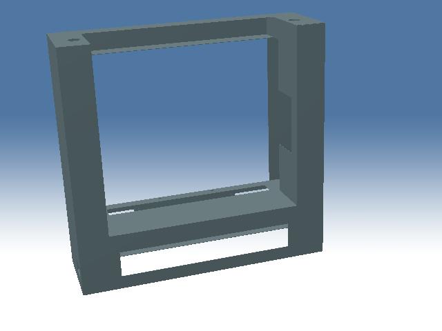

/ Z4 g3 S! ~; Y) S, e2 Q1 R  A$ A' O大家给我看看,这个钣金机箱框架怎么拆分和焊接啊?外协的时候要给人家什么图纸呢?三维的还是二维的,只给人家这个图行不行啊?是不是要把所有板块都给画出来啊?给人家的图纸中要不要标注清楚焊接处呢?怎么标注焊接处呢? 麻烦各位高手解答一下。。。。另外,大家看我的图中顶端的两个孔,与它们对应的下面500mm处也有两孔,请问如何保证打完的孔同轴度0.05内?因为我要穿两根直线光轴。。。。

外协 就出一张 总的 焊接图 标明焊接要求 点焊还是 填角焊 两侧还是一侧 哪里须打磨 ! 钣金别人会拆的,你拆出来别人也不会照着做,因为别人公司的折弯机 刀有大小 折弯圆角也不同 折弯系数也不同 展开你也就搞不准!而且要考虑 焊缝的大小! 这些都交给外协!  最后 检验 按你的总焊接图 检验!

只有一张图片,不能告诉你怎么拆。看不清楚具体结构。

如2楼所说,一张总图,需要打磨的地方标注一下即可,只是,可能,你对钣金不了解的话可能一些零件无法折成型,这个也不用考虑,厂家会有人帮你做工艺...改动大的一般会和你沟通~~~

原则上你的焊接结构件出一张三维、一张工程图就可以;因为它是一个整体。" C1 a& I( \6 ~: ?& O- {& D$ H8 z$ a
一张三维图,把结构和焊接位置显示清楚;板材、型材都确定为国标,便于采购;搭接形式和剪裁位置弄准;
7 S, v  ?& k0 V$ u, T; z. c一张工程图,把技术尺寸和技术要求写全。OK

把总装配图给人家就好,拆别人自然会拆的,你只要标明技术要求就行了,尤其是哪些地方不能焊接,表面有哪些要求,同轴度标上去就行了,到时候收货按这个检验就行了,不过尺寸精度要求越高,价钱当然也相应高,因为报废率不低呀

你这个东东的同轴度在焊接时做个定位夹具,把光轴穿在里面焊就行了,至于怎么拆,得看你的尺寸是否方便套料\是否易于加工而定以及是否有精度要求而定

外协 就出一张 总的 焊接图 标明焊接要求 点焊还是 填角焊 两侧还是一侧 哪里须打磨 ! 钣金别人会拆的,你拆出来别人也不会照着做,因为别人公司的折弯机 刀有大小 折弯圆角也不同 折弯系数也不同 展开你也就搞不准 ...
5 s9 ]5 M0 x' X2 u5 T5 `  v1 vusaiii 发表于 2010-2-3 18:14 http://www.3dportal.cn/discuz/images/common/back.gif
; ~1 q0 g! V6 @" O' n6 s( f没错  直接给这个图的工程图$ H7 m  h2 z% C1 _- A0 {: f
然后做一些技术要求  看看技术要求是什么?!!( u- |2 Y3 |/ c7 W
是否需要打磨) l0 L3 v0 y1 M! j5 s
是怎么焊接??!
