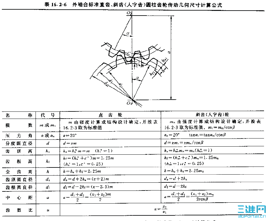

. X2 R1 }9 \2 r* C8 e0 x& M9 T两个渐开线圆柱直齿轮相同 M=16  Z=21 齿宽=230  实际中心距是345  a=20°  精度8FG  求两齿轮变位系数 齿顶圆 分度圆 齿根圆直径等
发表于 2010-2-3 11:20:48 | 显示全部楼层 来自: 中国浙江嘉兴
不知道楼主是标准圆柱齿轮呢还是斜齿轮
" D# X* u1 D/ Q' g楼主可以参看《机械设计手册》第三册16篇2章% `% k) _2 K" _0 j0 r
内有详细说明

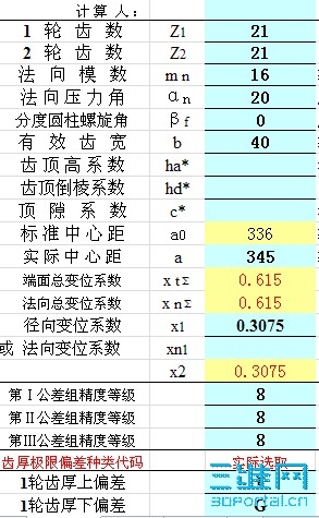

x=0.30735,从等滑动和制造经济性考虑,变位系数取一致的。

发表于 2010-3-23 20:13:55 | 显示全部楼层 来自: 中国湖南岳阳
变位系数一般取相同,即0.3075,这个小软件好用,自己试试吧。(模数16超过了设计范围,但还是有参考价值)。# X  B( H9 c' l5 p; O* H/ n

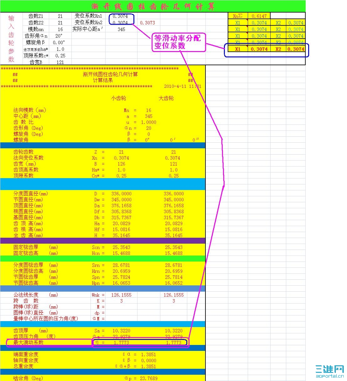

发表于 2010-4-11 11:37:33 | 显示全部楼层 来自: 中国浙江杭州
我也计算了一下,供参考:2 |3 \+ M& a: \% B. u  ]4 Y# O
发表于 2010-4-11 16:53:36 | 显示全部楼层 来自: 中国广东深圳
这个不够详细吧?
发表于 2010-4-12 14:41:06 | 显示全部楼层 来自: 中国江苏苏州
不会就直接用程序把
发表于 2010-4-16 22:44:24 | 显示全部楼层 来自: 中国广东惠州
楼主:10楼已经给出了较详细的正确结果,可以了。如果要吹毛求疵的话,5楼分配的变位系数更精确。
