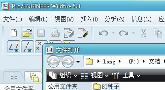

Proe怎样更改打开文件的默认路径?
  A/ q6 I6 d8 S* Q4 x" M每次打开文件时都要点N次才能打开自己的文件,能不能改成自己放文件的文件夹?' R0 N' j, b4 Q. H. K/ b! X8 `

把你要打开的文件夹设置为工作目录就可以了(要养成这个习惯哦).9 @0 d3 b* |7 K' T2 t6 p) r6 h
或者把它设置为启动目录(不推荐).# |# G, ~* _& S
或者CONFIG设置 BROWSER_FAVORITE 指向文件夹完整路径8 F2 n$ p0 {& D* q) O9 \& [: N: i
以后在文件夹浏览器直接就能点开了.

还可以将你要打开的文件夹直接添加到左边的公用文件夹里面
! r, h) R  V- @5 J, s! ^选择文件夹右击就可以添加了。

楼主可以在CONFIG里面设置 BROWSER_FAVORITE 指向文件夹的默认路径。

在config中设置file_open_default_folder
