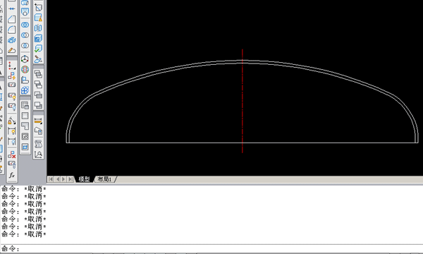

各位前辈,我是做压力容器的。需要画个三维标准碟形封头,放样,该怎么画呢?请各位前辈指点!

按标准尺寸画出二维截面形状,按其半个截面生成面域或闭合多段线,用旋转建模命令生成三维实体.建模过程参看附图! b# r8 L/ h+ d& O; P
二维做图尺寸可参照机械行业标准《JB/T 4746-2002 钢制压力容器用封头
+ c' x# j$ J& P" M% k: m展开放样可按标准中查得的相应规格封头的重量,计算与封头同样厚度和重量的圆形钢板直径,根据规格和经验适当增加20~50mm加工余量用于修边即可

放样似乎不需要画三维吧?画了似乎也没有用。二维的就够了。
