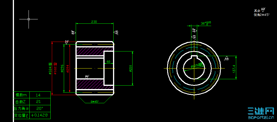

如图中 有张齿轮图要发出去加工 但此齿轮有中心距变位 在标注时齿顶圆和分度圆该标 变位后的齿顶圆和分度圆尺寸还是未变位时的齿顶圆和分度圆尺寸?图中红色是未变位 绿色为变位的 到底该标 红色还是绿色?

齿顶圆肯定是需要标变位后的尺寸。& j+ w( y2 M" P& b
分度圆大小与是否变位无关,等于模数×齿数。
% c# E* }$ v1 m2 e4 y) O你的齿轮参数表也太简单了吧。什么精度公差都没有。参考GB/T 6443-1986《渐开线圆柱齿轮图样上应注明的尺寸数据》(个别项目可以省略,例如直齿轮可以省略螺旋角,中心距可以省略)

楼上意见正确,要加工的话,齿厚须有公差,一般以公法线及其偏差控制。

此图中变位后的齿顶园直径是如何算的  我算的对吗
% H. L, x2 c& j9 r% H! J
+ i/ T1 P4 _+ y- J: t4 c! t, a- f6 H! Z9 Q5 b0 k$ @, _4 d
变位量:刀具的中线由加工标准齿轮的位置平移的垂直距离。1 I2 b* e! G$ e# o! ]- M: ~. d
5 e1 ^" c/ k8 e2 G5 j
" k3 K# \9 L, [4 U$ ]1 b% d
  变位系数:用标准模数表达变位量所需的系数。
% z6 y  c4 Z; E( d
* K! L. G9 F4 \2 [# t; \0 c7 @
& M' S/ F) J# K$ V! y' }* Q6 f( F0 A  最小变位系数:加工渐开线齿轮不产生根切所需变位系数的最小值。
' O9 f3 A4 X* r- E% D, ^% F* t1 D8 C* l/ K9 q. g! w
+ }9 C8 g0 F5 x6 @
  xmin = h*a (Zmin - Z)/ Zmin              最小齿数Zmin是怎么定的 不是 很懂 怎么有最小齿数

楼主都用了一些片面的概念,建议你系统地看一下齿轮基础知识。

齿轮参数表中要有配对齿轮图号,齿数和中心距,也就给了节圆直径,/ f0 p, p2 d, |/ Y2 v
未变位的齿顶圆和变位后的齿顶圆没关系

所有的加工图纸就应该是和你实际的产品相对应的图纸!
