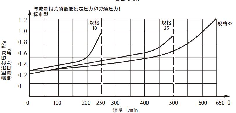

开式系统流量为400L/MIN 主系统油路为4WEH25G中位卸荷回路 0 p; l1 H+ J8 c& u/ `
先导溢流阀应选DB30的 结果误选DB20的了 后果会怎么样 大家说说

就是油液流经阀口的流速高一点,有可能造成荑流,产生气泡。气饩,噪音,发热,压损,功率浪费等等。还有卸压不彻底,压力不稳定等问题

从图上看在完全泄荷的情况下(400L/MIN),DB30泄荷后的系统压力为0.6MPA,DB20泄荷后的系统压力约为0.7MPA,相差不大。3 C% y  R$ {4 ~. z* k( Q& w9 m
但泄荷时易产生噪音,系统发热快,功率损失
