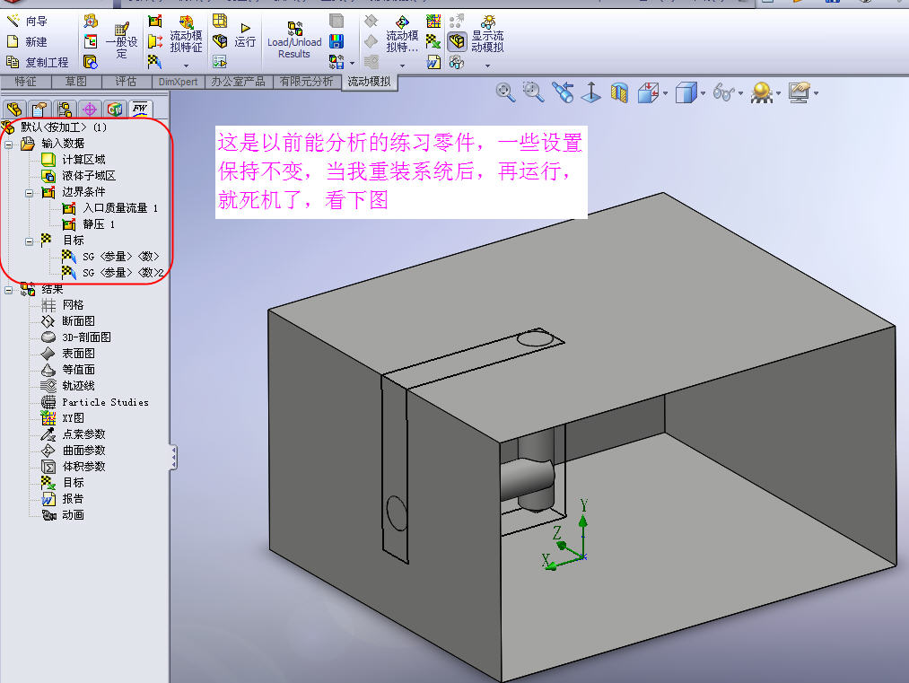

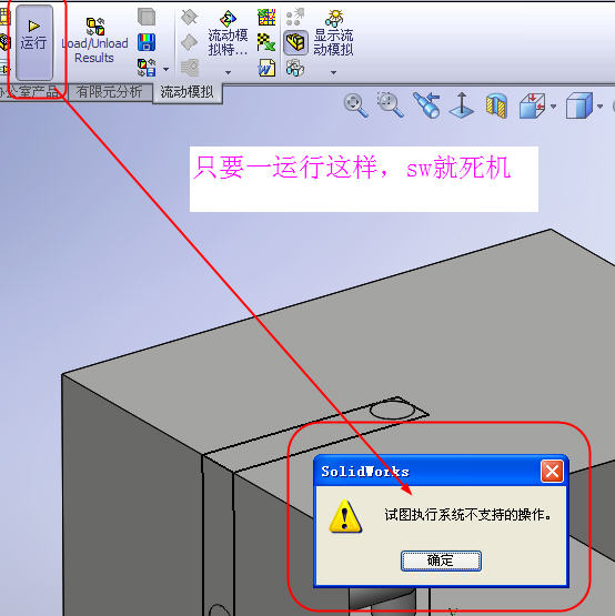

我按教程一步步设置好条件后,就点运行,但是却出现“试图执行系统不支持的操作”的对话框,然后就死机了。
! v7 p7 Y' m2 Z; {% z: ~  |我以前还可以运行的,重装系统后就这样,希望高手解答!感激不尽!

 楼主| 发表于 2010-2-2 15:14:39 | 显示全部楼层 来自: 中国江苏无锡
3# bosh
5 y* ~5 F; u1 v7 ^; X. K: a- k5 @" H) j5 q$ g2 F$ E3 w) F7 ^
这是详细情况
发表于 2010-2-2 16:41:33 | 显示全部楼层 来自: 中国浙江杭州
可能得重装软件
 楼主| 发表于 2010-2-3 14:25:48 | 显示全部楼层 来自: 中国江苏无锡
不信就没人知道,再一次顶起来
发表于 2010-2-3 14:38:12 | 显示全部楼层 来自: 中国河南郑州
这个应该是Crack不完整导致的吧
 楼主| 发表于 2010-2-5 09:19:29 | 显示全部楼层 来自: 中国江苏无锡
我终于查出原因了
0 s/ B% f+ E1 m( n# a大家有没注意到我floworks是汉化的,就是安装了汉化补丁才导致运行失败的
$ S5 g) a0 i1 E6 D我一删了汉化补丁,就正常了!
