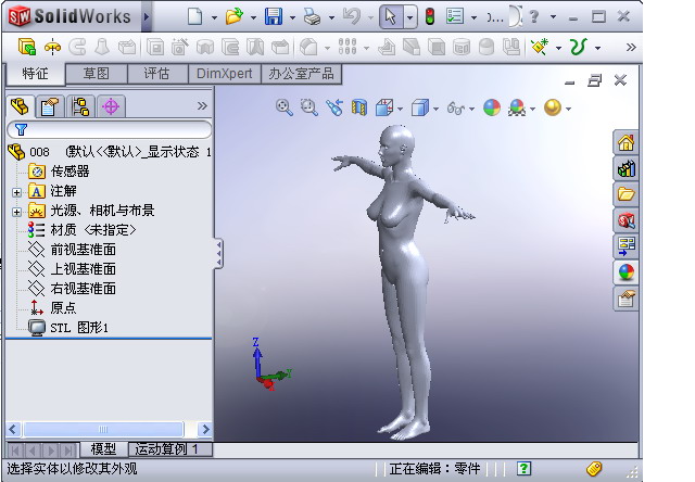

发表于 2010-2-2 00:09:25 | 显示全部楼层 |阅读模式 来自: 中国广东佛山
9 T  f/ y" t# R; _
5 i/ e* B" _' b+ ]0 lSW2010人体图形STL
人体.part01.rar
1.39 MB, 下载次数: 753
人体.part02.rar
1.39 MB, 下载次数: 680
人体.part03.rar
307.15 KB, 下载次数: 593

% r9 r1 K3 v  k1 b( J* h9 S" [转帖:http://www.3dportal.cn/discuz/thread-527775-1-1.html  V. j& N% f% ]8 `4 f! v) w
http://bbs.icax.org/thread-421059-1-1.html
( |9 O, G$ g% Y/ P% W# X3dmax 转 STL格式是可以在solidworks2007以上版本打开并编辑,% q/ W& H1 W. Y( }/ G: P, F1 u
+ B& P  ?- G& f1.在solidworks2007创建新文件---插入---特征---输入的---*,STL(文件类型,选9 s, o% d) K0 n0 K. w
/ ?, Y- H7 g$ C( @! cSTL文件)并在此对话框的右下角点击"选项"* S/ c* j3 X9 p% }6 E9 h, q
2."选项"-->点击STL--->取消"图形实体",选取"实体" "曲面实体"
2 j2 n; q4 c# M9 G! j6 v4 I
3 n! E" r3 D  Q# s2 |: |7 `; w-----点击打开-----OK9 s& V# u  I. p% v/ f- L
1 w+ {0 g' f6 C$ t' F4 X
( X4 Z4 H4 @6 |; c  M2 G# P1 x
令人不快的是3dmax 转 STL格式,在Solidworks中打开,显示的图形是网格的,一格一格的,与3dmax文件还
; ?, N5 M' ?( h+ v" g  _# [! [
* e: I7 d8 g3 K4 h未做光滑处理的一样. 这个问题有谁回答呀...

发表于 2010-6-4 13:40:51 | 显示全部楼层 来自: 中国广东深圳
1# fsjt
; C6 _5 a9 t, U4 S' N  i& ~- k7 s0 V- @0 p3 t
只有影像 没有实体或曲面。
1 I3 k$ R1 `. K& F请把原来那个.stl格式的文件发上来试试,可以试试逆向
