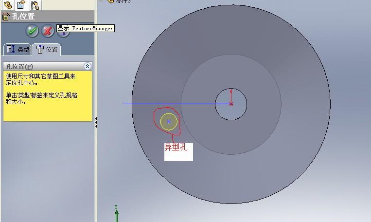

发表于 2010-2-1 20:02:19 | 显示全部楼层 |阅读模式 来自: 中国福建厦门
如下图 ,应该如何对异型孔进行 定位尺寸的约束- T( q4 _% M- u; t9 j4 t  f
8 Y" ?( X% @& R7 h0 m
比如 如何把异型孔定位在 蓝色的水平这个线上??????

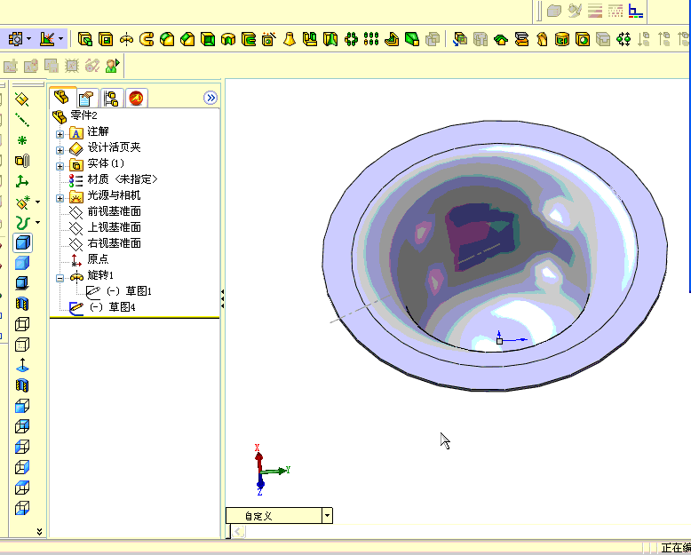

发表于 2010-2-1 20:21:23 | 显示全部楼层 来自: 中国浙江嘉兴
本帖最后由 网前半点 于 2010-2-1 20:22 编辑 + v3 T, ^  r+ [
+ a& s5 c4 K0 k
异型孔下有二个草图:
4 u+ W6 R: V3 c$ R一个为3d草图:用于孔定位
$ l0 V0 l7 I  D( a, u7 M一个2d草图:用于控制孔的尺寸(比如深度,大小)9 d1 P  J9 r. r( B& Q8 z
这些尺寸都是可以更改。
; E  D+ Y) R" D6 N( y3 Y1 e你进入各草图编辑即可
, i9 L( ?( S' J# x9 F至于具体尺寸如何约束,那要看你产品了
 楼主| 发表于 2010-2-1 20:29:16 | 显示全部楼层 来自: 中国福建厦门
楼上的  我要的就是如上图的 定位尺寸啊 4 c5 S6 ?5 T9 G* T/ x5 p
& g+ v" K6 ~) J9 p; |6 `
把异型孔弄在水平上  该怎么去约束啊?????
发表于 2010-2-1 20:36:59 | 显示全部楼层 来自: 中国浙江嘉兴
# P- S2 M" p" C- H3 n  ?( b+ }$ A% j: ~# `5 Y
现在的都不知道礼貌吗??; f. b8 w9 }9 x4 [7 Y0 o
我已经说了孔的定位尺寸在那个3d草图中,也就是一个点,你对这个点添加:几何关系+尺寸  就可以! f7 E- |% j& `9 |) \
+ F* U* U% {7 |5 L
如果还是不知道那
+ L8 e6 {2 E$ V6 x7 F这里你可以找到答案- P; q1 b) b) |/ X. D5 z5 z: v
不要再来问这个是哪里
发表于 2010-2-1 20:48:30 | 显示全部楼层 来自: 中国上海
第一次进入位置标签后,实际上就是进入了位置草图的编辑的插入草图点状态,其实与草图编辑没有任何不同,当然也可以设置各种约束,标注各个尺寸,因此要让该点在兰线上应该没有任何问题。当然也可以多次进入位置标签或直接进入位置草图进行编辑。
1 _% y& C, q, s- R- s; q$ g
( W1 ]9 i' g% C8 f* k$ E2楼,要说明的是位置草图可以是3d的,对于平面上的异型孔的位置草图也可以是平面草图,而且此时应该尽量设置成平面草图。
发表于 2010-2-1 20:59:58 | 显示全部楼层 来自: 中国浙江嘉兴
不老叔说的极是
* p6 z$ {( J& F1 {$ u+ f( w, \3 N这里你的旋转面所以为3d草图
( j  v. }: S. ~如果是平面的话,你在打孔前先选择位置面,这是为2d草图
7 J, K6 _2 e# A! R便以约束控制

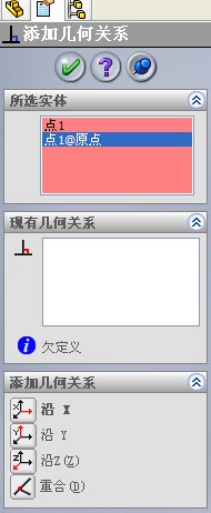

 楼主| 发表于 2010-2-1 21:52:26 | 显示全部楼层 来自: 中国福建厦门
可是没办法添加几何关系????

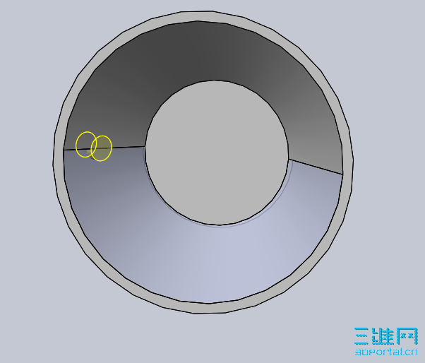

发表于 2010-2-1 22:28:57 | 显示全部楼层 来自: 中国湖北武汉
[quote]如下图 ,应该如何对异型孔进行 定位尺寸的约束, _. A  Y/ T* F8 _$ B: R! \: |
. g/ Y. s+ |' J9 k, b, {
1 r& N# t! |# S/ s' A# m+ @; k+ ijiba35 发表于 2010-2-1 20:02 http://www.3dportal.cn/discuz/images/common/back.gif4 N' m# \' Q2 E: S8 P
楼主要的是这样的定位 孔定位.png 吗?
 楼主| 发表于 2010-2-1 22:49:40 | 显示全部楼层 来自: 中国福建厦门
试了各种方法  还是不行!!!/ ~: ]- {: w# k
- I$ |) L. a8 I. O$ r2 ]$ }
完蛋了 还是明白不了啊!!!!!!

发表于 2010-2-2 12:54:43 | 显示全部楼层 来自: 中国北京
试了下,嘴快的方法就是改Z轴和X轴的坐标,很方便的!
