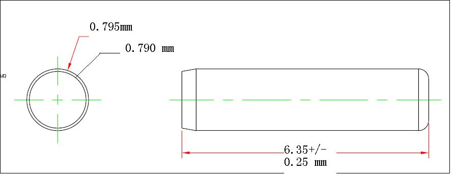

对于图纸上的这种细小 直径0.795mm 的销是如何加工出加的?9 c' W4 A9 t9 R  z# t
1). 使用什么设备,设备精度多少?
4 U. f, ^& F. d5 h1 u2). 加工方法?
% t3 P: q' L% ~" r, @3). 加工工艺?
; h% J7 g6 M  a1 w2 o+ s2 V" j4). 两端的倒角/ 圆角如何加工出来? 一般多大合适?

利用无心磨床应该可以,倒角及圆角 我想应该是起到导向作用的,尺寸不会很重要的。

应该时的无心磨
发表于 2010-2-1 21:00:16 | 显示全部楼层 来自: 中国辽宁大连
无心磨床磨削精度一般为:圆度2微米,尺寸精度4微米,高精度无心磨床可分别达到0.5微米和2微米。该零部件用无心磨床,完全可以达到图纸的精度;

钢丝拉拔,精密拉拔是可以达到这种尺度的,再切断9 R6 R+ e5 p5 s7 W; o5 Y/ k+ V
成本比无心磨要低很多

磨床磨吧。倒角利用砂轮来下就可以。

冷拉、切断、倒角

无心磨吧   不好装夹

精密拉拔很容易作到

六楼的说法正确。大量的制作使用仪表机床经济,质量、效果好。

六楼的正确的。如果用量少,好像也有现成的钢针买,自行截断即可。
