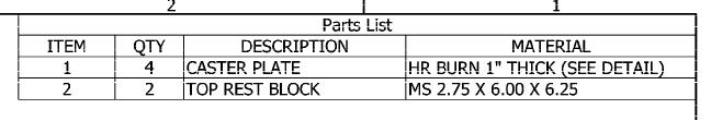

图纸上材料一栏是什么含义呀?谁能告诉一下,谢谢!急!

( m# {& b9 S' u4 |1 Y6 E; j[localimg=626,133]1[/localimg]

第一个是铸板,HR 是宝钢的牌号不?比如HR340是宝钢的板材。( D4 z& E9 m. m. a3 ?' e
第二个MS表示:Mild Steel。
