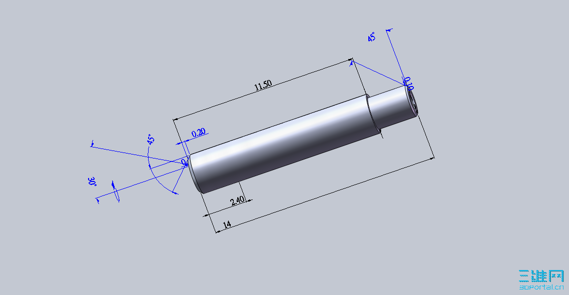

 楼主| 发表于 2010-1-31 14:23:31 | 显示全部楼层 来自: 中国广东深圳
加工小不锈钢工件。内外园有0.005的同轴度要求,深度控制也有公差正负0.01.内孔表面光洁度0.8U。看8楼的高人评估一下能否达到精度要求。设计已完成正加工中
 楼主| 发表于 2010-1-31 14:27:03 | 显示全部楼层 来自: 中国广东深圳
加工棒料是之前拉出来的圆棒0 ]+ d& l' d" n+ F" o8 _2 p, ?
只需加工内孔
 楼主| 发表于 2010-1-31 14:34:00 | 显示全部楼层 来自: 中国广东深圳

发表于 2010-1-31 20:25:48 | 显示全部楼层 来自: 中国广东珠海
; ]6 I' P0 T6 @
加工小不锈钢工件。内外园有0.005的同轴度要求,深度控制也有公差正负0.01.内孔表面光洁度0.8U。看8楼的高人评估一下能否达到精度要求。设计已完成正加工中' _2 Y8 X- I# F* V. C' R
liuyong453 发表于 2010-1-31 14:23 http://www.3dportal.cn/discuz/images/common/back.gif
0 X; ^7 X* [3 }% o8 c% j" T0 p理论上,如果要求孔和装夹部分外园的同轴度是可以达到的(这要求冷拉出来的圆钢圆跳动要非常紧密,好像有点困难),但是和台阶就不行了,前提是在装夹工件前用本设备动力头先修正夹具的话,是可以达到进度要求的。/ y( A; l* v$ }2 g: o
但是这个设备实际上是满足不了精度要求,可以停工了。同轴度0.005意味着主轴和工件之间的全跳动只能是小于0.0025,并且要让设备稳定工作的话,全跳动只能控制在0.001,而且装夹要能够自动避免切屑,否则合格率可能只能用十分之几统计了,同时你这个设备的刚性理论上是严重不足的,而且震动严重,而且你这个电主轴型号也不对,主轴太小了,要控制这个刚性而且是加工不锈钢,这个要好好计算,还要考虑震动。。。。。。
) b  D# l& G; M7 V, B8 Q不好意思,估计你这个只能用来钻小孔,而且是要求不高的小孔。
8 a+ }& I* G" z2 X" h强调一下是估计啊
1 \! K# K6 z% V+ m- j如果最后可以的话请您说一下,谢谢了
发表于 2010-1-31 22:56:34 | 显示全部楼层 来自: 中国浙江杭州
啊 结构是简易适用啊 成本也控制的好啊  高度外观也好 只是刚度得考虑啊 ! 这种结构 气动仪表车用得多 底下搞个电器柜 或者工具箱! 但刚度一定不够啊! 0.005  实在省钱 最好用 水泥台子 代替底下的 柜子 ! 立柱 滑台 主轴箱 用铸铁件! 减震 提高刚性! 另外就得看 装配工 的配刮水平了

发表于 2010-2-1 10:12:00 | 显示全部楼层 来自: 中国四川成都
加工小不锈钢工件。内外园有0.005的同轴度要求,深度控制也有公差正负0.01.内孔表面光洁度0.8U。看8楼的高人评估一下能否达到精度要求。设计已完成正加工中1 f# H: P, n" Q, @
+ u( |/ l+ J0 i0 }" K- Y因为看不清楚装夹部分,内外园0.005的同轴度要求不知道楼主是如何控制的,不过个人认为如果外圆是加工好的胚料实现起来非常困难,要保证同轴度,建议还是采用内外园一次装夹加工的方式(车),轴向深度公差±0.01要用你的这个设计也是比较困难的,我不太清楚你使用的电主轴的轴向重复定位精度是多少,以前我使用日本速技能的动力头厂方也仅仅保证0.05内,这也需要外部重新考虑1。至于光洁度0.8就与刚性,装夹,刀具,冷却等多方面相关了,不好【评价。
