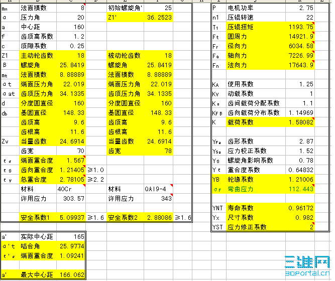

设计要求:
+ g6 D7 W+ v2 [2 x5 M- X" I输入扭矩:1200nM; 输入转速:22rpm;速比:1:1;中心距:160.1~165mm ;原动机为电机,工作机构有轻微振动;采用人字齿轮,主动轮材料40Cr调质,被动轮材质为铝青铜QAL9-4; 对接触疲劳没有要求,能满足弯曲疲劳即可.使用寿命3年.
8 M/ b) Y8 _  f2 X  [4 N: e; D
% X1 p$ s9 s% e# H+ l) ~7 [& L齿轮基本参数:& p3 Q: f" U/ h2 d7 r
mn=8; α=20度; β=25.842度; 齿顶高系数=1.2; 顶隙系数=0.25
2 j% G% w* H% X. C+ N' W详细参数见附图+ ^4 c# I* w, e0 Q
4 c! z5 b" m' d问题:6 U5 o4 ~, Z  z- g) r, H) D' u
1. 人字齿轮的加工问题(单件小批量生产),由于中心距变动较大,为保证重合度加大了齿顶高系数,这样加工是否需要专用刀具,还有什么解决办法吗?
! e+ _& R  @0 [; Q' _% ]1 p' J' `2.强度问题,铝青铜的弯曲疲劳极限强度在手册上查不到,强度计算中使用的是屈服强度,那位高人有过相关经验请多指教,先行谢过.另外,手册中的齿形系数及应力修正系数是按标准齿顶高系数做的,齿顶高系数变更后该怎么办?5 H$ s0 @9 V  o3 e" ~$ ~
3.人字齿两侧齿形的对称度怎样保证?齿轮精度国家标准里好像没有相关说明,请高人指教.* t" j! |8 c+ U7 a% k5 i
4.哪里有做人字齿轮的加工的,最好是京津冀?

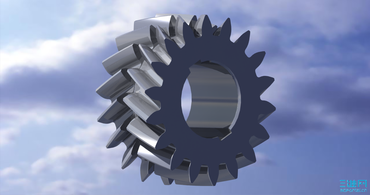

 楼主| 发表于 2010-1-30 11:41:06 | 显示全部楼层 来自: 中国河北唐山
这是我作的三维

发表于 2010-1-30 12:17:58 | 显示全部楼层 来自: 中国湖南长沙
对称度,通常检测齿向公差,
$ k! h9 r6 K$ V扭矩1200Nm 转速22rpm属于低速重载,被动轮材质为铝青铜QAL9-4减摩性能是良好,可直接用在齿轮中不多见,铝青铜的弯曲疲劳极限强度可参照蜗轮对比设计,屈服强度可通过设计使用时间寿命折算出弯曲疲劳极限(估算)

本帖最后由 marksman2006 于 2010-2-1 22:52 编辑 " K( V3 Q: A* R
9 C& A* N0 n5 O+ L& M: f$ r2 e: [1 J4 t
3# 天地行008
# a6 r. t" Z% G; u. W; U0 t; q; x& E1 c5 k0 I' ~( E
感谢楼上的支持
0 b* X+ N7 h3 o- v+ B用铝青铜是为了防爆,这种材料的弯曲疲劳在国标中查不到,只有一个屈服强度(2%),不知能否使用,系数怎么估算?
4 c- P2 z, x" n& S% `, a/ q另外,对称度改怎样测量,在图纸中该怎样标注?
