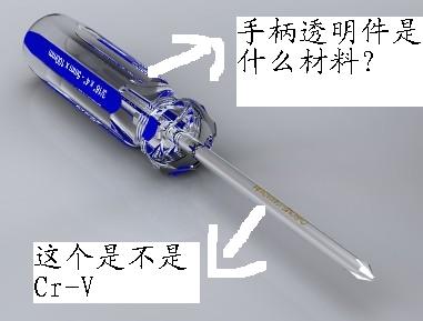

螺丝刀材料,手柄,和头部各是什么材料?2 R  L# y$ E9 b  s  |# ?5 u
请大虾指点一下,
1 P  U. d( v; }; O2 i* e我网上查了一下,手柄好像是PS,或PC材料,9 b1 l" `! D: ]5 I) D4 R; e' G3 [
PS价格比PC便宜吧?
发表于 2010-1-30 14:39:40 | 显示全部楼层 来自: 中国广东东莞
目前市场上一般使用的透明塑料有聚甲基丙烯酸甲酯(即俗称亚加力或有机玻璃,代号PMMA)、聚碳酸酯(代号PC)、聚对苯二甲酸乙二醇脂(代号PET)、透明尼龙。AS(丙烯睛一苯 乙烯共聚物)、聚砜(代号PSF)等, 其中我们接触得最多的是PMMA、PC和PET三种塑料,这三种都可作注塑件
 楼主| 发表于 2010-1-30 16:16:06 | 显示全部楼层 来自: 中国福建厦门
不对啊,PC也经常有啊,就像我们喝水瓶的,都是PC材料

学名仿水晶螺丝刀柄
+ n9 r( M; y1 F& T) y! Q  I4 _应该是聚甲基丙烯酸甲酯
+ e5 w5 {4 C* W/ e聚甲基丙烯酸甲酯通常称做有机玻璃又叫压克力,英文缩写PMMA,具有高透明度,低价格,易于机械加工等优点,是平常经常使用的玻璃替代材料。% X2 f' M) E, P0 Y( e2 T( z% ~# T
性能:3 T' B" B5 Y6 ^* X$ J5 P
透明度优良,有突出的耐老化性;它的比重不到普通玻璃的一半,抗碎裂能力却高出几倍;它有良好的绝缘性和机械强度;对酸、碱、盐有较强的耐腐蚀性能;且又易加工;可进行粘接、锯、刨、钻、刻、磨、丝网印刷、喷砂等手工和机械加工,加热后可弯曲压模成各种压克力制品。4 x) Z  c) e8 m1 f) [
物理性质:$ B! F" Q) k# Q2 |$ z0 v
密度:1.19g/cm3;透光率: 92%;热变型温度≥78℃;热软化温度≥105℃# E: Y( K% J# ?- W& ]( z
7 b! t  k( y7 zPC、PET、AS等在价格和生产工艺上要求价高。5 ]0 {0 T# a9 f# {9 o. W, v4 i% _
ABS不知道可不可。

查到了,不是注塑成型的,应该是在模具内合成,固化成型的。

7 R) Z8 |' E( n$ U6 q! m模具内合成,固化成型0 h  \+ G+ u# x, X
麻烦大虾详细说一下,好吗,谢谢,
发表于 2010-2-6 14:54:11 | 显示全部楼层 来自: 中国安徽淮北
楼主,固化成型应该是先把原料固体颗粒放入模具,然后高温聚结成型。跟注塑不同。
发表于 2010-2-6 22:32:20 | 显示全部楼层 来自: 中国辽宁沈阳
楼上回答完全正确,楼主可以查查PMMA加工合成方法,我在大学中还做过这样的试验,好想做人造水晶,就是把甲基丙烯酸甲酯溶液加入催化剂后搅拌加温,然后将溶液导入试管内保温,过一段时间就聚合完毕了。
发表于 2010-2-7 17:18:43 | 显示全部楼层 来自: 中国广东深圳
我来补充一下,螺丝刀头部是什么材料?* h% J5 A) T' [! P
质量上乘的螺丝刀的刀头 9 A- h& q; P( J, L. J" s
是用硬度比较高的弹簧钢做的9 f# J! D! Q+ L8 \
好的螺丝刀应该做到硬而不脆,硬中有纫。当螺钉头开口变秃打滑时可以用锤敲击螺丝刀,把螺钉的槽剔的深一些,便于将螺钉拧下,螺丝刀要毫发无损;螺丝刀常常被用来撬东西,就要求有一定的韧性不弯不折。总的来说希望螺丝刀头部的硬度大于HRC60,不易生锈.
