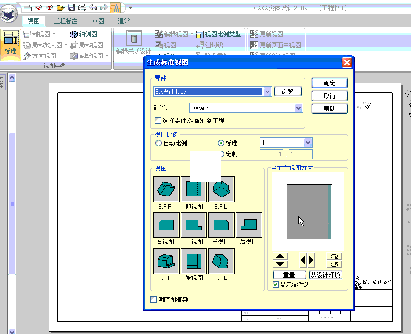

是这样的,CAXA2009实体设计中,先绘三维图,再进入工程图界面,用标准视图生成平面图,再做剖视图,这样做出的剖视图,剖面线太密,如何更改?

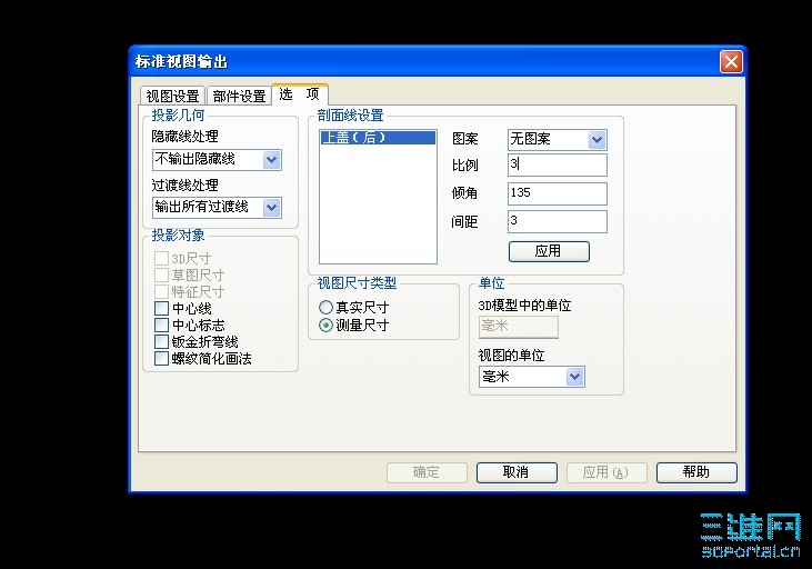

发表于 2010-4-23 08:51:49 | 显示全部楼层 来自: 中国河北唐山
在标准视图-选定主视图-选项中剖面线设置-原比例为1改为3,就可以了。
