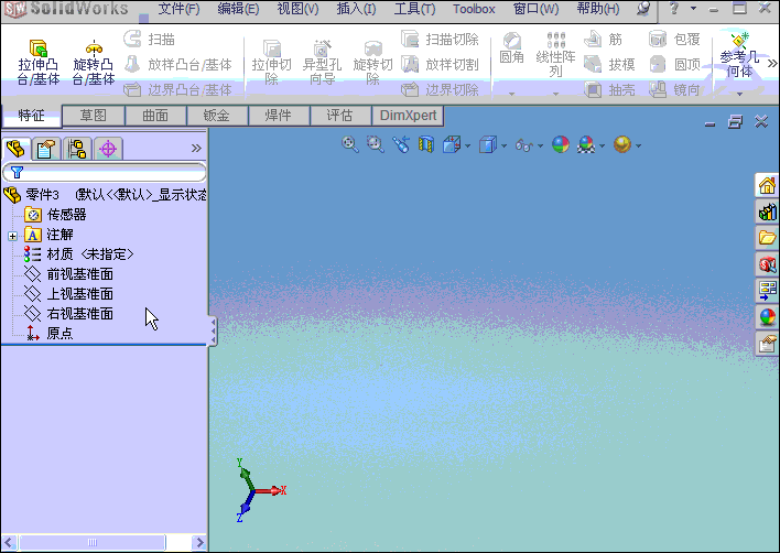

各位大侠,请教一个问题,在SolidWorks中插入图片,并照图片外形画草图,谢谢

楼主要的应该是这个样子的吧,,我这里是由于图版的颜色区分比较大,草图要求不要很高的时候用的自动捕捉到的图片边给,要是复杂的,或草图要求高的自己对着图片去描下来吧!!自动捕捉须打开“插件”下面“Autotrace"时可用!!!8 Y  u7 Z4 @+ d; _
草图里”草图图片“可从”自定义“把它调到上面来用,也可用”工具“--”草图工具“下面调出来用

工具——草图工具——草图图片
