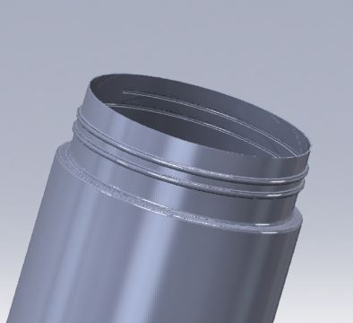

遇到个杯口螺纹,想不到有什么好办法,如图螺纹是外螺纹外凸出来的,里面有成型凹槽,现在要换成往里凸外面也要带凹槽的形状。实际中是凹凸模滚压而成的。

用螺旋线扫描,然后压凹。

好的,试试。但不知道还有没有简单点的方法。

本帖最后由 swsxz 于 2010-1-29 15:10 编辑 / |& F: U4 K3 W4 }; ]
, N, p" V, _1 h' ]) y" W/ [6 K& l9 ]那组合也是一样的。对实体而言。后面抽壳就可以了。
