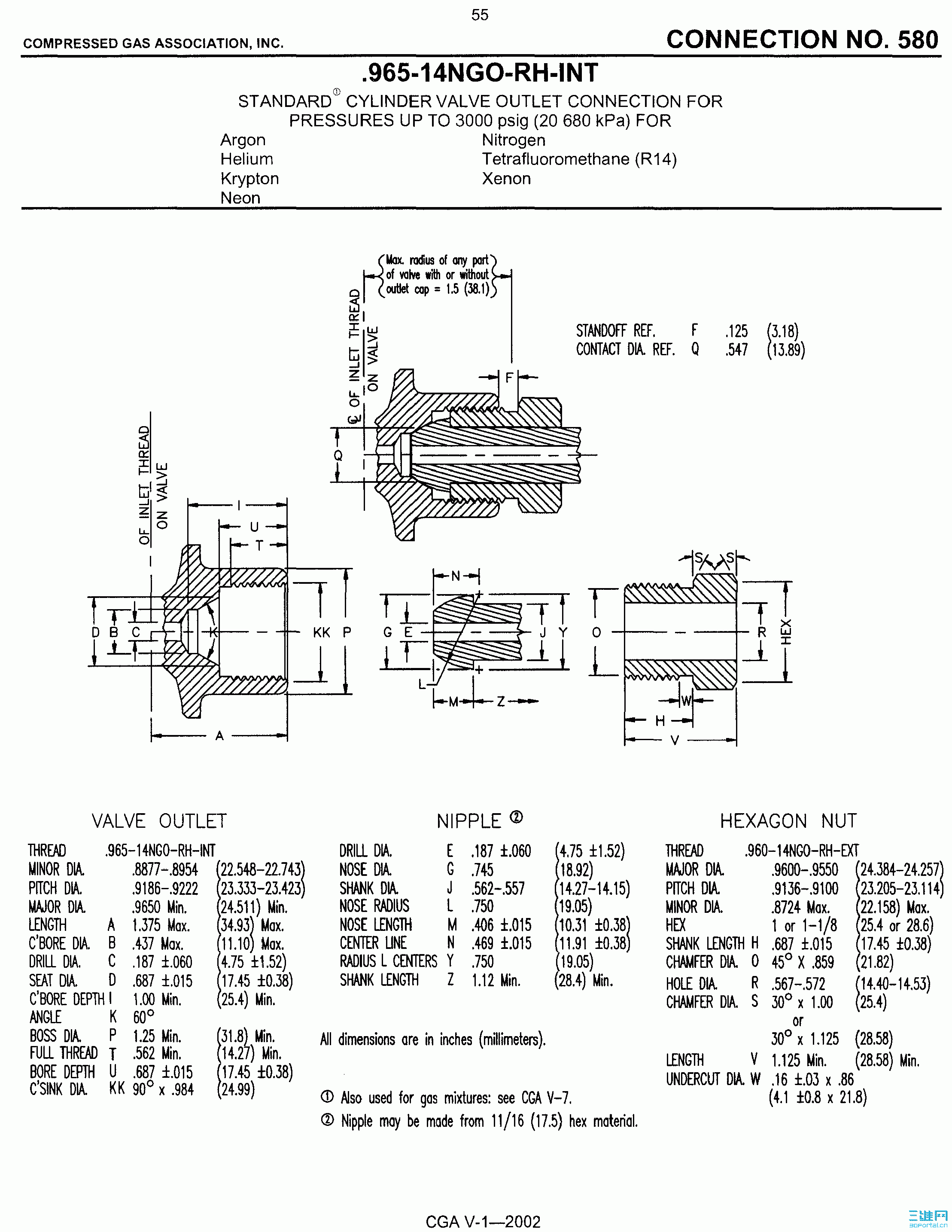

求助:CGA580螺纹的牙形角是多少度

你应该是指气瓶阀门进出口螺纹4 b, j9 z" p$ w
% R% X5 [% q6 K  s+ u
8 m* @' v* y. j- W8 A$ d8 s60
度牙角、螺纹标称为NGO
1 l, I+ \' H# p/ a
$ v% o+ C/ F4 D# I( X& K  L. Q
# P6 }) s9 ?. c6 a
标准为CGA V1-2005
  K% d9 S+ h6 T6 f! D4 k  r6 F- u / j, a$ i0 w+ q$ O3 ]9 H$ o
请参考附图....

谢谢啊,确定了,放心了
