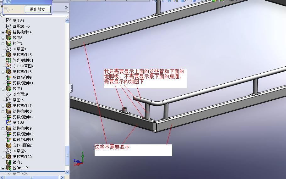

如图,我想要孤立上面的那一些实体,下面的那些方通不需要显示,可为什么孤立时没有选择它,它也要显示出来,不受控制,请高手指点,谢谢!

 楼主| 发表于 2010-1-28 15:50:21 | 显示全部楼层 来自: 中国广东深圳
多谢两位关注。
* Z; a  e5 W; ?" z4 l: Q1 {刚才自己检查好久,发现有一个拉伸的特征没注意复选了合并项,取消后即能达到效果。

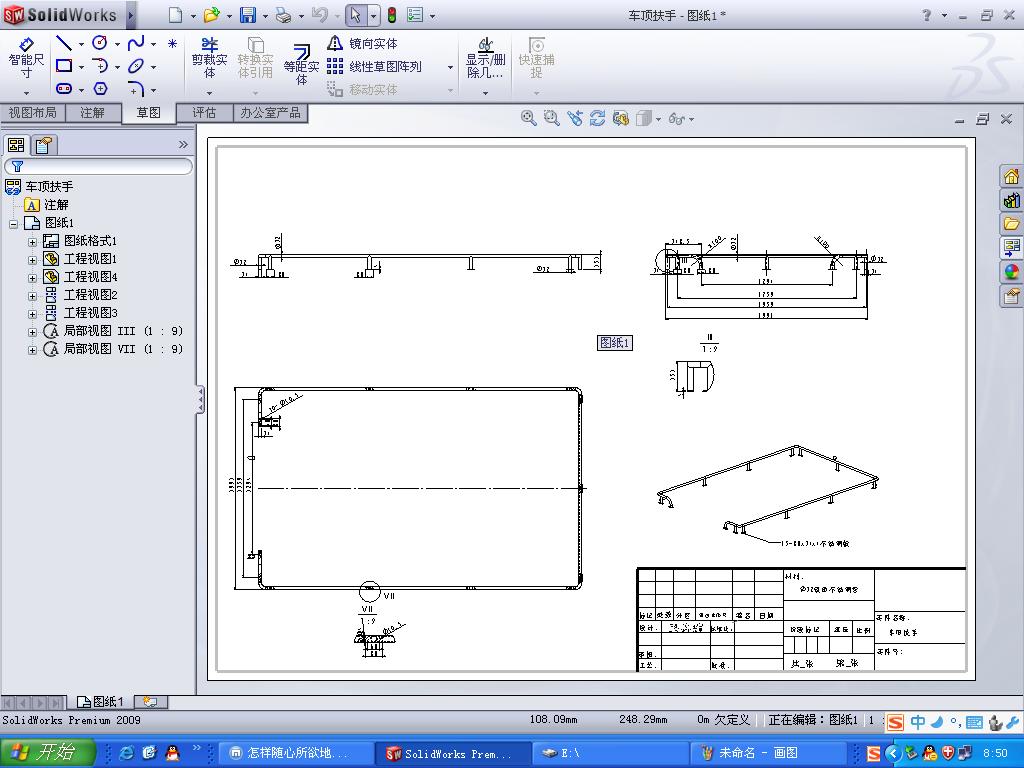

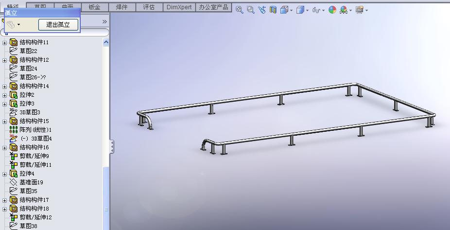

+ }1 F& l* g: B5 y8 h+ i* b8 p+ A多谢两位关注,孤立其实是一个非常有用的命令,我自己通常在下面几个情况下用到:
6 m9 X3 R1 [9 c  R$ i( U3 T1、能够随心所欲地在非常复杂的模型里或者装配体下,把你当前需要操作的几个实体或零部件单独“择”出来进行编辑和修改,直观明了,避免了因为零件复杂线面交叠下的相互遮挡或者选择失误的几率$ u/ i0 ]1 Q1 p+ F* x3 d7 N% S2 L# v
2、也是我较为常用的一个功能,就是在一个大的零件里对其中部分实体出工程图。先利用孤立命令将其孤立,然后直接建立工程图,工程图中也就只显示被孤立的实体,进行标注后就是非常好的分解图了,对焊件零件临时出图尤其适宜。当然也可单独保存,注意要选择“分离的工程图”,这样即使你退出孤立状态,工程图也不会因为关联而改变.+ c% C9 y! C, I6 l
不说了,看图,呵呵
