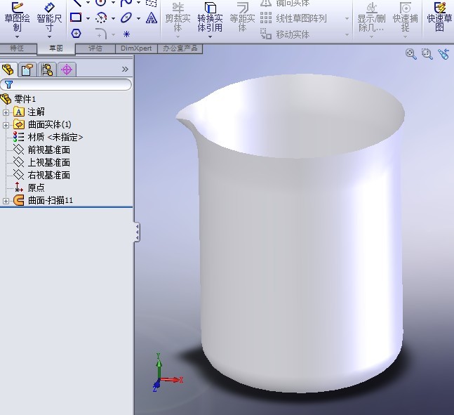

发表于 2010-1-28 16:03:26 | 显示全部楼层 来自: 中国江苏苏州
4# gld123
" F% G* Q) N* o9 X4 k$ ]这样行不?不过不是用扫描做的,

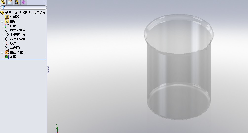

发表于 2010-1-28 16:57:20 | 显示全部楼层 来自: 中国广东肇庆
发表于 2010-1-28 23:20:06 | 显示全部楼层 来自: 中国浙江湖州
偷懒,做了个曲面的,不过实体方法也应该是一样的

发表于 2010-1-29 08:06:22 | 显示全部楼层 来自: 中国浙江衢州
扫描!?; u" \. G. e8 r" a, f6 x
是不是杀小鸡
! J+ K* u7 l; X7 Z, C$ V8 o6 L用牛刀的故事 啊
; ^7 j: E; v( L; C5 K- G) V% o3 h$ u  X4 [, K7 t
) G8 P: e: ?) |" q: \6 e
随便旋转一下然后三个点连成线
: s  S4 C6 J, B1 C+ w5 t
- x* g/ P) y  L线连成面8 D: }+ G* P4 |0 a- \7 x* z$ u( S
; k, s9 e. }  p- q, c" `; b再后来!
# C  u9 \9 t+ `: D. Z边界就好了; x$ P% s% Z: P, t) e* J' C
1 f) R9 j' G5 l
在后来就是加厚

发表于 2010-1-29 09:56:26 | 显示全部楼层 来自: 中国上海
用了曲面扫描 由于时间比较赶烧杯口没做好 大概就是这么做的
烧杯.rar
549.26 KB, 下载次数: 37

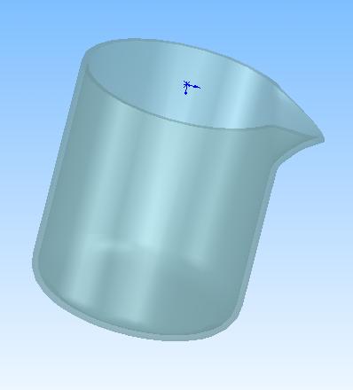

发表于 2010-1-29 10:14:27 | 显示全部楼层 来自: 中国江苏苏州
4 m& v: y+ v6 s" Y% b; F) Y5 a& b$ P# V
14# gld123
# U" ]7 c0 o; w$ @$ U9 |/ v8 Q
' R# `. Z1 e. M2 S* F/ a% s在忙,所以发迟了,附件是两种方法,都是08版本的,一种方法是扫面,一种发放是自由形,不知道我的扫描思路和楼上的一样不。
桌面.rar
372.13 KB, 下载次数: 59

自由形的对
发表于 2010-1-29 11:37:52 | 显示全部楼层 来自: 中国江苏苏州
17# gld123 8 `1 C1 \! a- }: U( y
另一个有问题?只是示意下思路而已,
 楼主| 发表于 2010-1-29 15:07:01 | 显示全部楼层 来自: 中国河北廊坊
18# mgf123 9 l# Z* ^9 E; k/ U
圆周有点往外翻边
发表于 2010-1-29 15:30:07 | 显示全部楼层 来自: 中国江苏苏州
19# gld123 ,) G+ @8 N8 E! G$ |/ x
我只是示意下,如果要做到那个效果,你可以把引导线的圆适当放大一点,而且你可以把引导线放在一个圆弧面上,再把扫描截面上面带钩处修改下,这样出来肯定和你图片上的相差无几, 最重要的是思路。
