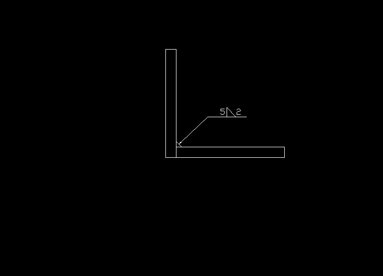

在有的图纸上见过,箭头指向两个部位,箭头尾部汇合,标:52,(中间那个符号左半边时候竖直的)。请教这是什么意思,谢谢!
发表于 2010-1-28 09:41:20 | 显示全部楼层 来自: 中国广东汕头
应该是焊接图,意思是:三角形焊缝,焊缝高5mm,2处
7 t/ ]# p8 M; n+ B8 L3 ?5 @6 B+ d我画了个图,看看是不是这样子的。
发表于 2010-1-28 09:43:50 | 显示全部楼层 来自: 中国广东汕头
标注焊接符号时可指向多处,尾部闭合也是可以的。即在另一端再画一个箭头制定另一个焊接部位,共用一个焊接标注符号

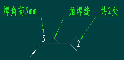

发表于 2010-1-28 10:19:35 | 显示全部楼层 来自: 中国山西太原
按标准规定,角焊缝的标注应是这样的:
asdolmlm + 3 灌水
