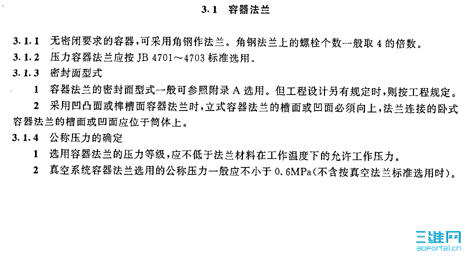

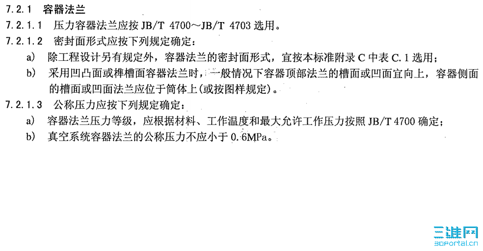

首先根据使用要求和法兰标准本身的适应范围进行匹配。
; D- ~4 N% s& Y4 ]一些标准规范给出了一些选用的经验:
1 Z7 y3 x! h" ]. |' }1. SH/T3074标准:
% K2 V7 O( W+ |2. HG20583标准:
: y6 y9 o, s- B* v7 [$ x; p  {& V untitled2.PNG
