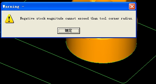

[求助] 请问各位下面的是什么意思啊?

工件的负值不能超过刀具半径。如果我判断不错的话,你应该是在做投影加工。曲面投影加工时要求输入加工留量时必须为负数,并且其值必须小于或等于刀具半径。如果我的解释你还不清楚的话,可以给我发短信留言。

2# andy_12340857 + F1 O+ W% K# n" b! g6 t5 C
$ n$ `9 d2 Q; s5 |7 M, J先谢谢你的答复!我先把情况说一下,是这样的,我在加工铜工的时候要放-0.2的火花位,我先用D12的平刀开粗留余量0.1,再用D4的平刀走残料放余量-0.1,就是这把刀出现啦上面的警告框(x版都没有问题),但把刀换成带R的或者是把余量留成大于或等于零就可以走。我的问题是,是不是9版用平刀走曲面加工不能放负余量?
