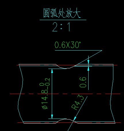

我在液压机上压花键,在花键的末端总会有毛刺出现,现在已经在花键末端倒角,倒角小径已经小于花键小径,但依然有毛刺出现不知哪个技术高手能给个指点   图示附件
 楼主| 发表于 2010-1-27 08:42:25 | 显示全部楼层 来自: 中国浙江杭州
就是上面的圆弧处出现毛刺,现在已经倒角0.6x30度了,压花键时是从右往左的方向,在液压机上是从上往下
发表于 2010-1-27 20:00:18 | 显示全部楼层 来自: 中国广东汕头
可能是变形量大出现拉花、毛刺的现象,材料硬度要合适,太大压不动,太小容易拉毛。
 楼主| 发表于 2010-1-28 10:53:01 | 显示全部楼层 来自: 中国浙江杭州
这个毛刺一般来说肯定都有的,象滚齿不是也有吗,材料是45的,问题是想怎么把这个毛刺保持到最小化,这样客户以接受就好了,本意就是想省去一道去毛刺的工序
