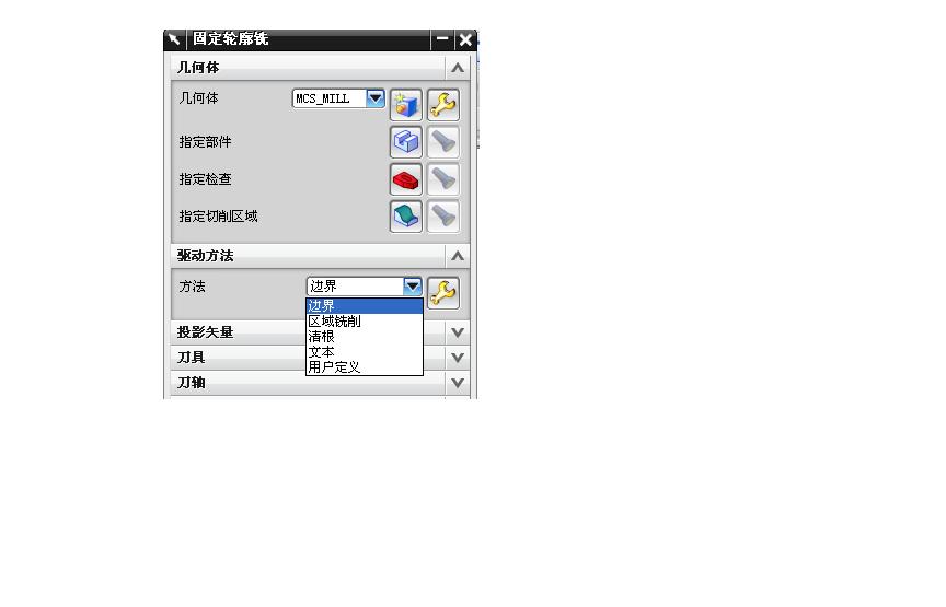

UG6.0.0.24CAM中,固定轴轮廓铣中的驱动方法中只有这几种,怎么解决??谢谢……
9 z' _) I/ H7 f, G( k- Z8 q5 a UG.JPG

这个问题本论坛已讨论过多次,请注意搜索这方面的内容,更换一个LICENDSE文件就可以解决这个问题。

谢谢WHC44, 我已经找到新的LICENSE了,不过如果不想重装的话,需要找到哪个文件更新一下,不记得是哪个文件了?麻烦了……
 楼主| 发表于 2010-1-27 11:02:15 | 显示全部楼层 来自: 中国天津
呵呵,解决成功。换了个LIC,重装的……& \8 c) j8 |; b! B; H+ `
LIC用的这个……论坛里的……$ H( P" g0 a# {3 F0 l
