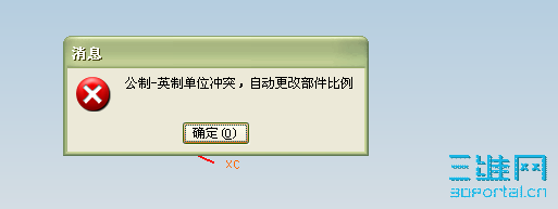

在CAD中也是公制的,UG中的设置也是公制的,为什么会出现这个提示呢?
8 x6 I! A2 n: Q" G而且尺寸也变了。

你可能使用的是NX4.0以前的版本,不过比例缩放(25.4)一下就可以了.

UG公英制转换
) B, C( ?3 i4 |3 d  U第一:只进行单位转换,保证实际长度一致
4 Q0 h4 z* s9 E1 `* s! O' b3 |0 N+ y& s6 L7 f
2 k7 y2 T3 v7 z5 g1.开始->程序->unigraphics NX->unigraphics tools->ug command prompt , f; r# `5 b  x3 N. M7 \
2. cd d:\eds\ugnx\ugii ' y! F  a5 C$ t' h
3. ug_convert_part -mm d:\*.prt当然,进行上面操作时,不要用UG打开*.prt,操作完成后再打开,可以看到单位已经转换。 % J+ c% G/ _( N
0 L- K+ r  F1 `2 ]  E第二:进行单位转换,保证数值一致,实际长度自动放缩 1 B+ {4 G' U7 h
* |7 N; d) ?) ]% ]4 `' {/ f6 L1. 用UG打开*.prt,进入modeling 7 G& `6 J6 L8 P* ~1 |
2.tools->expression->export,生产*.exp文件,然后close *.prt
# f- [# q( {* `; U. r5 {. M3.开始->程序->unigraphics NX->unigraphics tools->ug command prompt
6 |1 X( u3 T6 |) c6 g4 @. b4. cd d:\eds\ugnx\ugii
4 T. ~) C$ {' J! K% `5. ug_convert_part -mm d:\*.prt
# H+ M( s9 @) t% _6. 用UG重新open *.prt,进入modeling
7 N1 Y3 s7 G  m' M2 ~" Y7. tools->expression->import,选择replace existing 选项。
