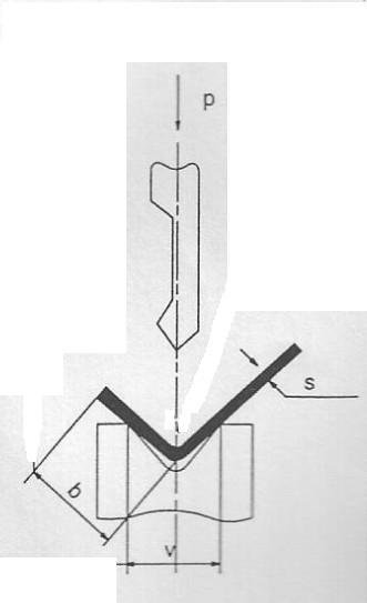

各位高手:请问钣金折弯使用的V型槽槽宽指的是什么?(最好用图表示)

发表于 2010-8-20 13:58:17 | 显示全部楼层 来自: 中国广东广州
对,是这样的,V的宽度是材料厚度的5倍。有时会用倍减1MM,有时会用5倍加1MM。

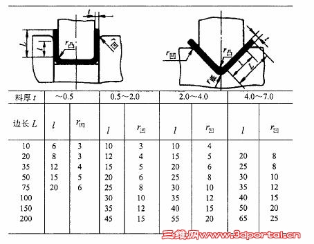

发表于 2010-8-22 08:37:22 | 显示全部楼层 来自: 中国安徽宣城
楼上不太对,比如材料厚度4mm,折弯高度5mm,槽宽难道是19~21mm吗?; n2 a% n& K0 {5 ~8 g& u
这样材料不就悬空了吗?

发表于 2010-8-22 09:55:50 | 显示全部楼层 来自: 中国辽宁沈阳
楼上不太对,比如材料厚度4mm,折弯高度5mm,槽宽难道是19~21mm吗?- Q& y+ g) K( m  J- G
这样材料不就悬空了吗?
) i; b/ t) K; M& E1 Njincy 发表于 2010-8-22 08:37 http://www.3dportal.cn/discuz/images/common/back.gif
( g: b( g+ Z, ], U2 k. o$ \) T) G8 `1 i1 s3 q5 J1 p( ]
v形件应按下表设计,槽宽可由角度换算得出

发表于 2011-3-14 21:47:23 | 显示全部楼层 来自: 中国江苏苏州
折弯的V槽一般用板厚的6到8倍,(也有5倍的,但不太好,因为V越小,需要压力越大)最小折弯尺寸是V槽的一半,就是板厚的3倍,楼上说4mm的板折5mm,折弯机是没法折的
