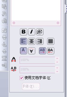

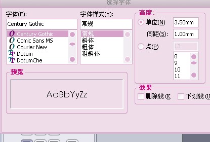

各位师傅和前辈,文字特征需要草图文字,但小弟使用认为使用文档文字时可以确保文字是空心的,可以进行特征操作,而用其他的虽然可以改变字形和大小,有的却不能保证文字是空心的,请问小弟的说法正确吗,这两种文档应该怎样合理选择和使用?

文档文字字体是在系统中默认的,其他的字体是自己现场更改的。只要自己设置空心就可以保证空心的字体。

请问楼上的师傅,除了默认的文档的字体是空心的外,别的字体有的是相交的曲线,请问有没有办法设置任何字体为空心的?
