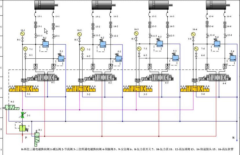

图如下,在伺服阀和伺服缸之间好多系统都使用液控单向阀,这是为什么,详细请看图片,如果需使用液控单向阀,那么采用外控外泄的,还是外控内泄的??  ,假如使用时,那么用板式的好,还是用插装式的呢?总觉得板式的太大了
 楼主| 发表于 2010-1-25 16:48:54 | 显示全部楼层 来自: 中国内蒙古呼和浩特
大家可以双击图片即可打开,可以清晰看到逻辑关系,谢谢各位了
 楼主| 发表于 2010-1-25 16:49:53 | 显示全部楼层 来自: 中国内蒙古呼和浩特
另外如果用阀块集成的话,大家有什么号的建议,是分2路为一个块,还是一个大块,大了是否深孔很难加工啊

看你的应用场合,看你的图在系统工作是有个电磁阀会把单向阀打开,而不工作时关闭,让油缸锁紧。
发表于 2010-1-25 19:30:37 | 显示全部楼层 来自: 中国河北唐山
一般用于避免伺服阀故障,对设备的损坏,起保护作用。采用外控外泄式。

我感觉 这个图中的两个液控单向阀 是起互锁作用的

这是电液比例控制系统吧,一般伺服阀与执行元件间尽量减少元件和管路,以免影响系统的响应速度。
发表于 2010-1-30 15:10:37 | 显示全部楼层 来自: 中国浙江温州
1.液控单向阀是起锁紧油缸作用的,液压伺服阀的阀芯是非常精密的,在长时间使用后会有一定程度的摩损,如果不用液控单向阀,在伺服阀芯磨损后就会造成伺服油缸不能可靠停止锁紧
& I7 o% }* h, Y9 ^) L' i& u2.最好用外控外泄的,为什么楼主自己多思考下吧
% ]  @) p2 w8 x5 s4 P3.最好用板式的,插装的对阀块的加工和阀的安装要求高,不太容易控制,易产生各类间隙从而发生泄露,特别是在高压下;另外,伺服系统对响应有一定要求,插装阀没有板式的好
发表于 2010-1-30 16:27:13 | 显示全部楼层 来自: 中国辽宁鞍山
为了安全必须加液控单向阀
