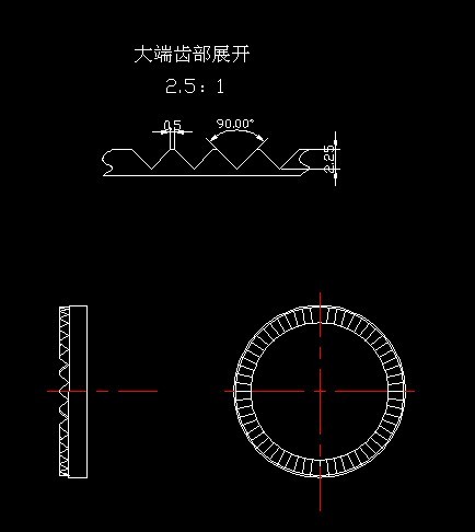

6 @8 e; \1 \6 E& ^1 D这叫什么齿有知道朋友告诉我,该如何画

难道不是圆周阵列吗?
发表于 2010-1-25 16:37:41 | 显示全部楼层 来自: 中国河南周口
一般叫端齿或端面齿。先切出一个,圆周阵列。
发表于 2010-1-25 16:49:58 | 显示全部楼层 来自: 中国湖北武汉
这个好象是个端齿分度盘,俗称鼠牙盘
发表于 2010-1-25 16:51:19 | 显示全部楼层 来自: 中国河南洛阳
我也同意2楼的意见,先做出一个齿,然后做圆周阵列。
发表于 2010-1-25 16:55:57 | 显示全部楼层 来自: 中国江苏南京
同意楼上意见,先做齿,然后圆周阵列
发表于 2010-1-25 17:52:52 | 显示全部楼层 来自: 中国福建福州
有一次见车间拆开了车床三爪,好像三爪里有这个配件。
