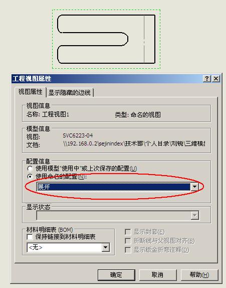

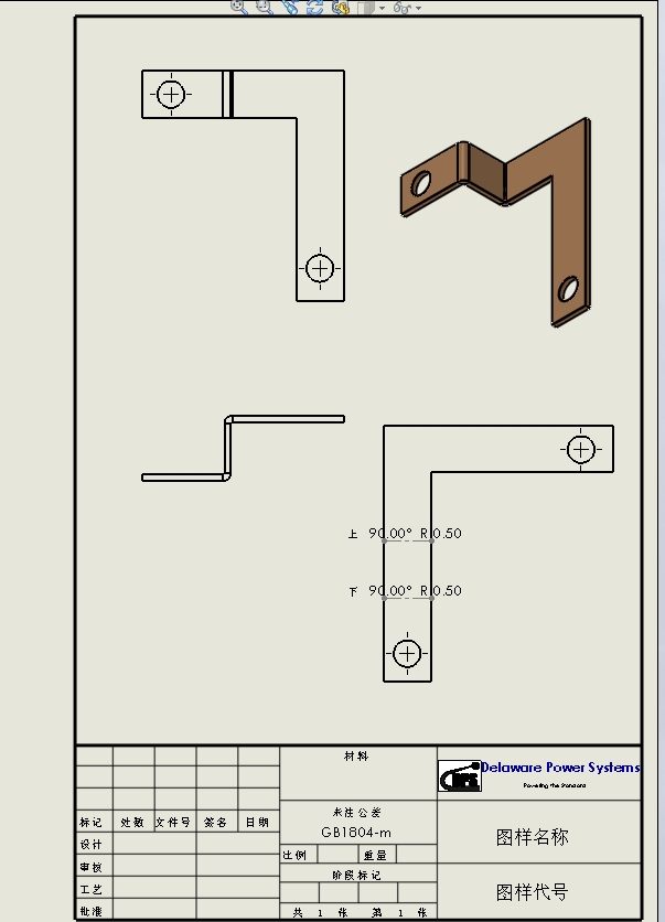

* p6 A  y7 T2 _) k: b. L! y0 l请高手指教,画了几个其他的钣金折弯的图,在工程图中均能展开至平板模式,唯独这张图有问题,请教高手指教!谢谢!

发表于 2010-1-25 16:39:01 | 显示全部楼层 来自: 中国浙江台州
不知道楼主建立的模型是否可以在模型号中展开,如果能
9 l1 H5 E$ q% X建议楼主重新以“展开”的形式添加一个配置。导入到工程中,将属性中的命名配置改为“展开”即可,方法是笨了点,但很实用。
发表于 2010-1-25 21:44:36 | 显示全部楼层 来自: 中国山东烟台
已给楼主修正,请查收(sw2009版本)) D8 ~4 Z* m; m3 F
. L8 O7 X3 j! P# r# }& w& g; I 工程图不能展现平板模式.rar (391.1 KB, 下载次数: 82)
发表于 2010-1-25 21:47:07 | 显示全部楼层 来自: 中国山东烟台
本帖最后由 linux1234 于 2010-1-25 21:49 编辑 / Z5 y: A; b# [
6 ^4 h1 M+ u$ k7 V; h* C4 C
补充:问题是楼主的配置中出了点问题,你不小心压缩了一些特征
( p( I' N2 G& K另外,建议建立钣金件切除特征时,合理使用"与厚度相等"和"正交切除",往往操作起来更简单些." c% @  _- ^# ]; A" D8 _* y
2楼的方法可以,但不简便
发表于 2010-1-26 09:20:08 | 显示全部楼层 来自: 中国北京
其实2楼和3楼说的是一个方法,就是把默认的工程图属性变为展开即可,楼主的图是默认不展开的。
