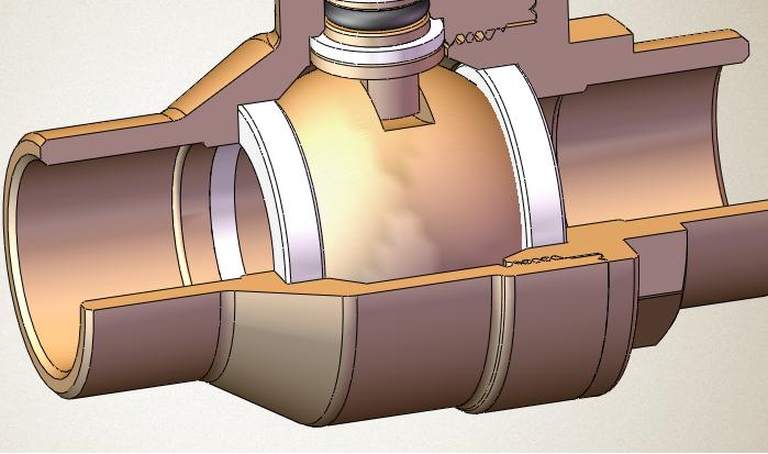

请高手们帮忙,我现在在实际中遇到一个问题,我想对一个装配体进行剖切,但是希望里面的个别零件不进行剖切,我该怎么办?

三维图一样可以。

看图操作即可
发表于 2010-1-25 19:16:27 | 显示全部楼层 来自: 中国广西桂林
我一直不知道数模还可以局部剖的,真的太精彩了,原来三维模型也可以半剖的

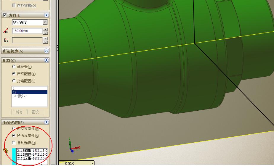

点中剖面图,右击,选属性。选剖面范围。然后点击不想剖的零件。

5# NO参NO肆
& I2 S* s2 |/ L# w4 D高手,谢谢学习了。你使用的是装配体里面的切除命令,谢谢。
发表于 2010-1-27 15:58:31 | 显示全部楼层 来自: 中国四川绵阳
感谢5楼的兄弟,图文并茂,又学会了一招!
